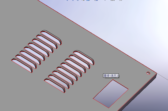

发表于 2008-12-28 15:38:26 | 显示全部楼层 |阅读模式 来自: 中国上海
QQ截图未命名.jpg 急急急!!!

重新用钣金工具做一个啊。应该不是很难的。

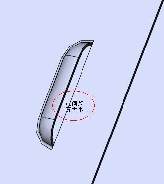

 楼主| 发表于 2008-12-28 16:09:28 | 显示全部楼层 来自: 中国上海
高手藏起来了么?以前修改过的,好久没有用忘掉了。还请帮忙给个提示
发表于 2008-12-28 17:21:49 | 显示全部楼层 来自: 中国广东广州
这个嘛!我是经常用的,; Y  T2 M+ }! j& \+ Z$ e9 h, c
方法:到绘图区域右边去展开“设计库”进入到“成型工具”文件夹(我已经把英文文件夹名称改成了中文的“成型工具”),找到“百叶窗”,用左键按注它拖到绘图区,生成新零件,然后去更改它的“拉伸” “旋转”等特征的“深度”“半径”等等。改到你满意为止。然后“另存为”(当然是“成型工具”文件格式),“另存为”时的文件名最好是你一看就明白的(例如:100Ⅹ10)
* g0 r3 x1 D  |* R% i' M建议用此方法修改保存几个你经常用得到的尺寸大小的“成型工具”(百叶窗),其他“成型工具”也是这样去修改保存。
. M9 }* i, o1 J4 Z5 @2 U; N“成型工具”在用过之后到“特征”去修改那是修改不了的。

可以修改成型工具里的文件,
