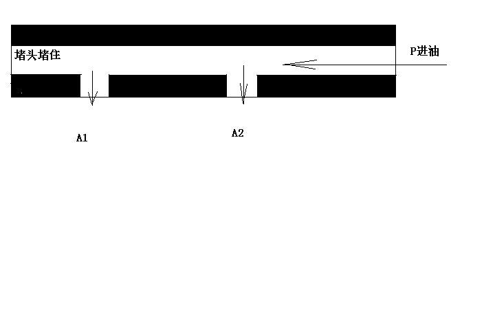

我做一系统,一组阀供2条油缸,工人在A.B腔出口的钢管上打了个孔,焊接一接头,形成三通.) ^/ R, t7 z8 g2 f, v! C; I
现在的 问题是,当你把任意一组堵掉后,油缸速度会变慢,2组油缸接上速度正常.- W, \) j2 S/ f* B
还有类似同步阀的效果,一组油缸到底了,一组油缸速度就慢下来了.按照正常想法,一组油缸到底另一组油缸速度变快,现在反而慢了,1 K! `$ {2 f7 T1 C
百思不得其解,请教下,另外请教下,一组阀带2条缸,用油路块做转接板有没这种现象.

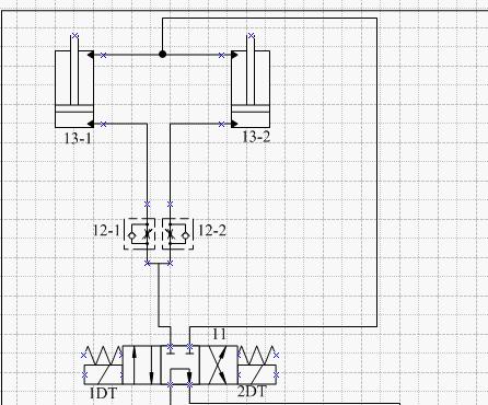

对你的工况不了解,估计是
, g8 \7 s/ k0 Z+ Z( g9 x因为是进油节流,一组油缸到底了,剩一个节流阀,节流口变小,液阻增大,速度载荷特性变硬的原因。3 D4 x. ~) e+ l' N5 K" g. L
请将溢流阀压力调大,看看现象能否消除,等待你反馈试验结果。

应该就是节流阀作用的,它的作用是像电阻的连接,串联阻力增大,并联阻力减少,有个计算公式,但不记得了,有知道的说一下.

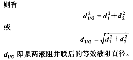

问题出在你的两个节流口上,两个节流口并联的直径如下1 s! q8 R' R0 n' e" a! n, {
当你堵掉其中任意一个就是节流口变小了,导致你的泵的
! k7 H$ D2 X0 M& R部分流量从溢流阀那跑掉了
6 Y1 r/ W4 M: @http://file:///f://11.gif

发表于 2008-12-30 12:51:58 | 显示全部楼层 来自: 中国陕西西安
楼主不要试了,我认为是溢流阀的事情。压力设定到单缸工作时临界点上了,溢流阀此时时开时闭。不信你把节流阀开口调大,溢流阀压力适当调高试一试,奇怪现象肯定消失
