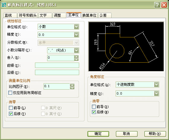

今绘一图: _- C  f* ?& i& d0 T
需要局部放大
% w6 V5 H5 Y' [" F; ]% z) Y+ P: h可放大后标注尺寸也大了& F& D1 ^9 T! N3 A) z
请问怎样标注
发表于 2008-12-28 16:43:33 | 显示全部楼层 来自: 中国江苏无锡
新建一个标注样式,将主单位下的比例因子改掉,如放大10倍则比例因子改为0.1(1/10),用这种标注样式标注放大图即可。
