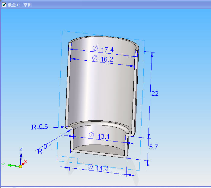

[求助] 此钣金怎做?在线等回复!

做实体,抽壳
发表于 2008-12-28 18:43:34 | 显示全部楼层 来自: 中国广东广州
我看你标注的尺寸中有4个是直径,说明是个旋转体!用钣金咋做呢!一定要用钣金来做的确是难!用钣金做必须得有一个切口!# f, X( c6 R% P" `  u
从工艺来讲,可以用拉伸模冲压出来。再车削端面。要不就用成型工具。

本来这就不是一个钣金件~~~
发表于 2008-12-28 19:30:05 | 显示全部楼层 来自: 中国广东广州
用钣金真的不能做!

是不是冲压件?如果不是,那好像没有什么办法了。
发表于 2008-12-28 22:50:47 | 显示全部楼层 来自: 中国广东东莞
冲压或者旋压加工可做

我觉得也是冲压件啊。应该用成型工具就可以吧。

此工件可以用连续模做出来,站内有很多相似的产品,还有模具图.

二维图有了,要做出三维模型有多种做法,你首先要确定你的实际加工工艺是什么?9 |% `: N; o: [! \1 O$ w
三维模型基于加工工艺来做,有助于验证你的设计工艺性要求。
& ^6 K! S# G8 H! `( @从二维图纸只是个图形要求,而材质没有出来,且根据你要做钣金的要求,我猜是可延展性金属材料。. I3 l! v- j0 m9 ]" \5 y! M' P
但我理解的是这种类型的零件应该属于拉伸件,是在冲压机或液压机等设备上用模具逐步冲压拉伸变形而成型。而不是用钢板弯折成型,所以在SW中用钣金功能来做不知从何谈起。

应该搞清楚工艺钣金没法做
发表于 2008-12-31 18:19:59 | 显示全部楼层 来自: 中国山东潍坊
此件不是钣金工艺做的

原帖由 扫街 于 2008-12-31 19:50 发表 http://www.3dportal.cn/discuz/images/common/back.gif
( b5 s) H9 e- w/ D+ l楼上的,你是拿SE还是拿pro/e做的,这个钣金件有缝吗?如果没有,那还是冲压件,只不过是在别的三维软件里把钣金件的概念外延了,所谓的广义的钣金件。
0 f" B& ]0 T, _3 O8 y2 L回22楼:! Z9 X1 I1 i$ j5 a3 @4 \
你看见过钣金工用手工敲打做的锅吗?它有缝吗?没有缝的就不是钣金?SW中有专门的"冲压件"模块?
( ^0 D' g4 K& j% `再来讲,LZ提的问题是要求用钣金做出来,并无提出要一规定的工艺% Z  _& P' q' @3 u. v. y# {) _
