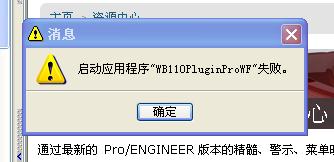

我在重新装了一次系统后,运行proe总是出现上面的对话框,不知道是为什么

好象是什么插件没能加载,楼主可改下conifg文件,把相关选项删除.

LZ可以到你的bin文件里找到ptcsetup.exe重新运行一下后,重新导入许可证文件试一下。

lz应该是重新装了系统但是没有装proe吧( h+ x9 l) n5 Z0 b2 `9 {" W
/ j2 h) j& d# a
前一次的系统里面还装了Ansye workbench11版,而且是和preo联上的,AW11修改了preo的一些启动文件了,9 t: x; x8 c5 O
preo可以不用重新安装,但是AW11要重新安装的6 o. k5 _. C; J8 L+ ~" |5 K3 h
现在preo启动时找不到AW11的程序就会有这个提示了
' a7 X& O  h8 n# z6 z3 e+ I你或者再装一次Ansye workbench11,不要用就装了后再卸掉,当然这个提示也不影响你使用,只是每次要你多按一下鼠标
