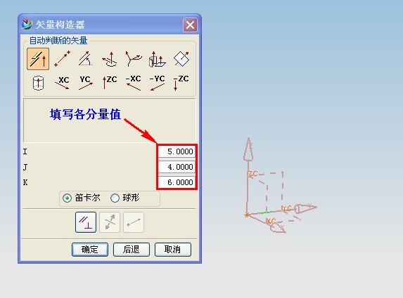

在选择矢量方向时,上面也有那些例如xc,yc,zc,-xc,-yc,-zc等等,
2 }9 B$ R" k" q, l而下面也有这个I,J,K,这个好像不怎么常用啊?
( }1 {7 \. }, r7 _+ T/ b* \# D常常是0和1的组合而已,怎么代表矢量方向的?
发表于 2008-12-28 19:35:23 | 显示全部楼层 来自: 中国重庆
分别对应一个矢量在X,Y,Z方向上的分量

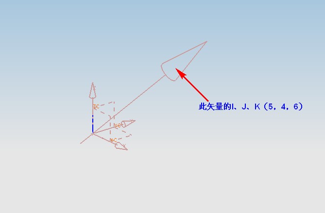

发表于 2008-12-28 21:29:22 | 显示全部楼层 来自: 中国山西朔州
例如:我们要作一过坐标原点的矢量,其三个分量为:5,4,6。
" S. @- L" X: p4 c. E这时就可在与I、J、K相对应的位置填写5、4、6。

 楼主| 发表于 2009-1-3 15:15:08 | 显示全部楼层 来自: 中国陕西西安
嗯,通过五楼的朋友的讲解,
/ O8 i6 C7 q/ {5 S" M我这样理解,这个(I,J,K)就是这个过原点的矢量的三维终点坐标吧。# V9 T: N2 w# Z9 [, N0 V5 B0 s" k
