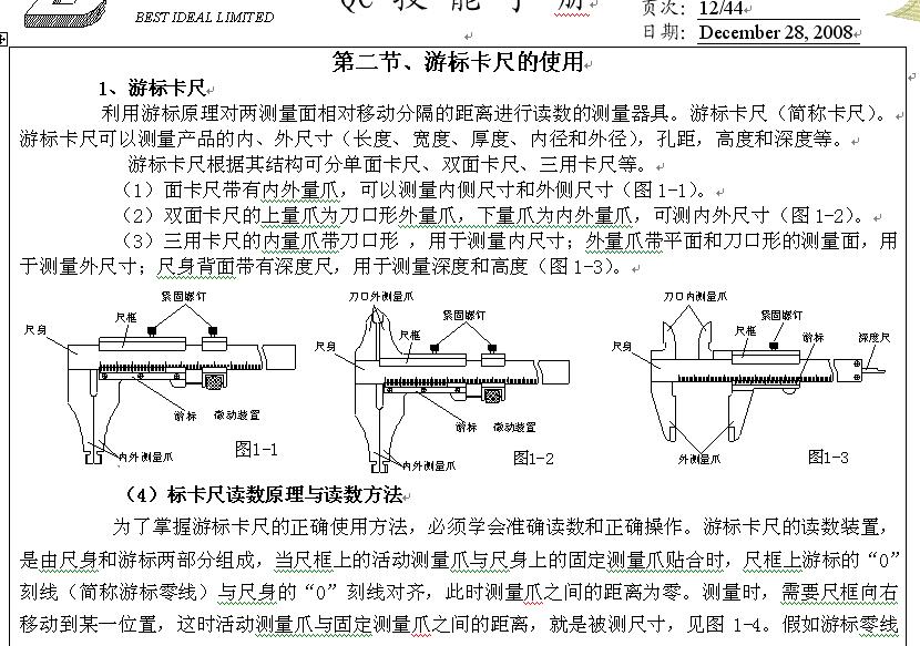

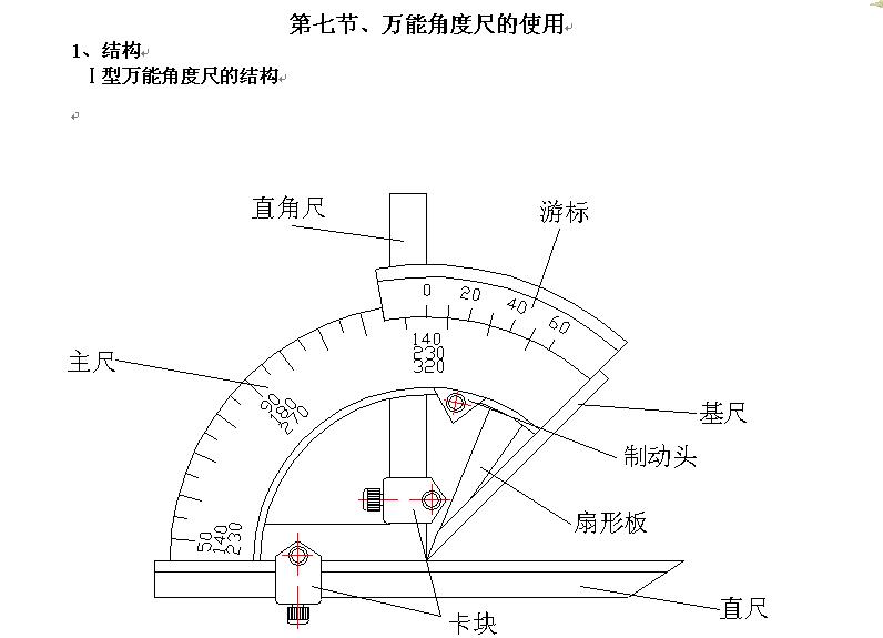

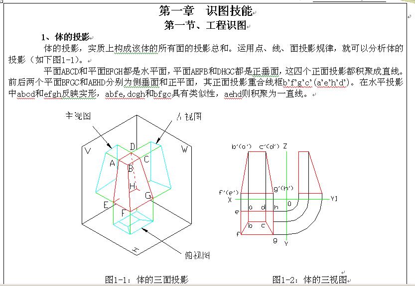

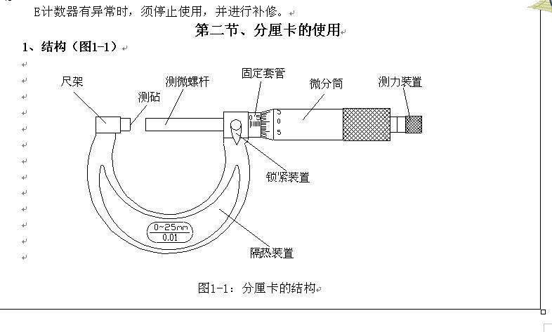

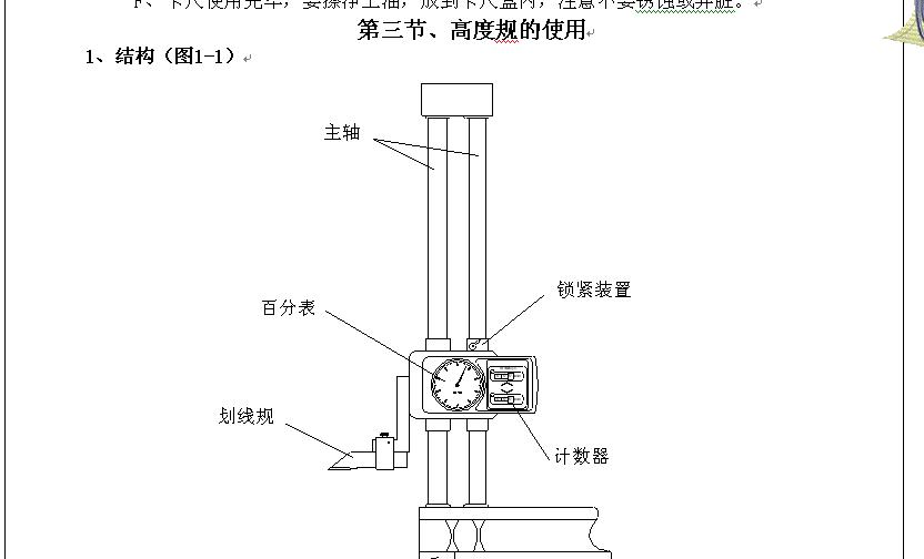

发表于 2008-12-28 20:47:56 | 显示全部楼层 |阅读模式 来自: 中国浙江宁波
你是否半路出家学制图呢,这对你有用,公司内部的培训教程
识图知识与常用量具操作方法.rar
596.17 KB, 下载次数: 98

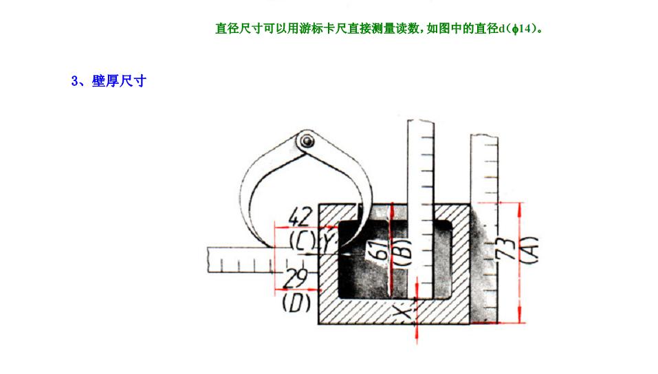

教你如何正确测绘
零件測繪方法與步驟.rar
709.77 KB, 下载次数: 40
