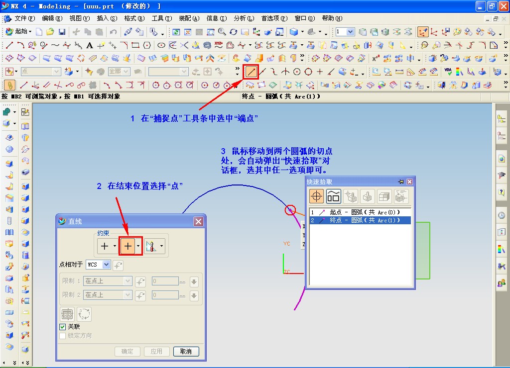

在建模画直线时第二点是两圆弧的切点怎么才能捕捉到?谢谢

切点捕捉
不知你是在什么状态下进行,最好在草图下进行,可先任意绘制,再加上相切约束即可。

楼主,请看下面的图示。

两圆弧的切点就是两圆弧的交点,捕捉交点就可以了

谢谢大家的帮助,后来我是用的两圆弧的交点做出来的
