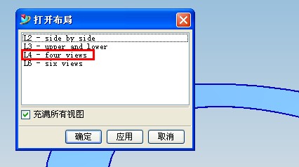

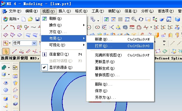

发表于 2008-12-29 07:44:40 | 显示全部楼层 来自: 中国山西朔州
选“视图”——“布局”——“打开”;在“打开布局”对话框中选择自己所需的视图数量,2、3、4、6个视图。

发表于 2008-12-29 09:18:22 | 显示全部楼层 来自: 中国江西南昌
学习一下 我想5楼的答案是正确的
发表于 2008-12-29 12:35:54 | 显示全部楼层 来自: 中国四川广元
5楼的答案是完全正确的 !
