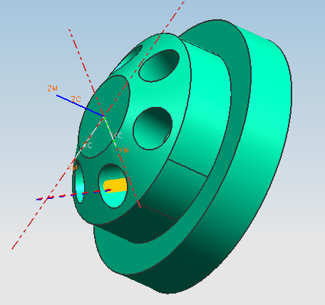

 楼主| 发表于 2008-12-29 13:58:48 | 显示全部楼层 来自: 中国广东深圳
我是要在一个平板MDF中加工斜位的孔.怎样加工,因为我多个.而斜位角度不一样
发表于 2008-12-29 15:35:58 | 显示全部楼层 来自: 中国山东淄博
是不是这种呢?如图

发表于 2008-12-29 23:14:09 | 显示全部楼层 来自: 中国四川成都
打孔操作中,有刀轴的选项,选为指定矢量,即可
