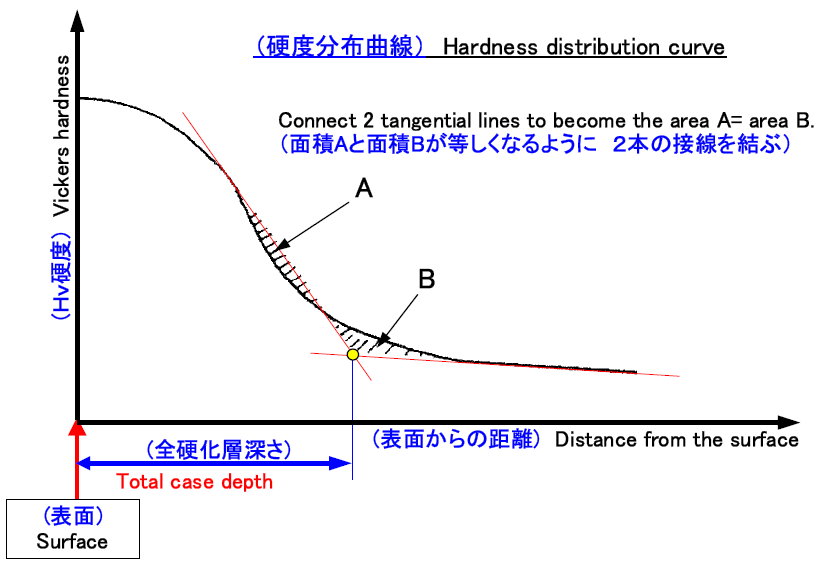

渗碳淬火后全渗碳层深如何测定?除了碳浓度分析法,有人提出如下图的方法,
3 n2 V4 l- P5 t* E0 M# S6 O+ x当两处阴影部分面积相等时,交点处即可近似认为全渗层深;+ e* @; {) |- d- D  x7 |" @% A
) j* y/ M( ?4 ~我的问题是:
& s. Q9 {* u, b$ i( X+ P5 l  u可是在什么软件里面可以方便的求出两处的面积相等?Origin好像没这个功能。4 j# F; p( n2 B7 H6 q$ j, B
谢谢

 楼主| 发表于 2008-12-31 11:50:22 | 显示全部楼层 来自: 中国上海
up- q0 i5 H) \" b7 b3 Y: E0 `- |
nobody knows the answer?
发表于 2009-1-5 14:45:57 | 显示全部楼层 来自: 中国台湾
侵蝕後目視或用工具顯微鏡量測,請參考(SAE J 423)
