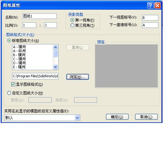

发表于 2008-12-29 18:41:33 | 显示全部楼层 来自: 中国北京
右键-属性,就可以更换模板了
发表于 2008-12-29 18:52:10 | 显示全部楼层 来自: 中国北京
右键,属性,会出现如图,那个浏览,可以换成你自己的模板。这个是图纸格式,后缀是slddrt
发表于 2008-12-29 19:08:15 | 显示全部楼层 来自: 中国山东济宁
楼主问的是更换零件模板,而不是工程图模板或格式
发表于 2008-12-29 19:17:17 | 显示全部楼层 来自: 中国北京
我没发觉这有什么区别。楼上你试试我的方法说说有什么区别,给我讲讲,我是新手
