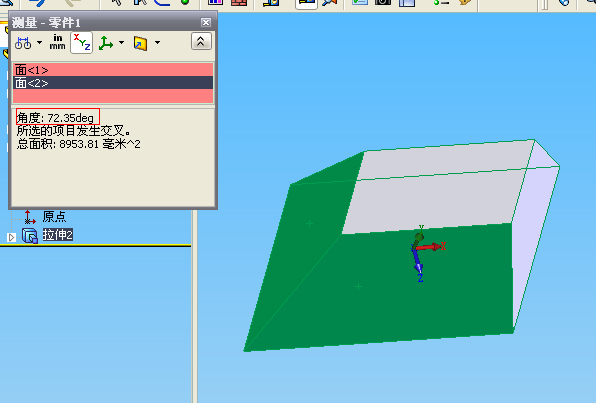

如何测量实体两面夹角,实体上下两面为不同大小的平行四边形,

既然兩面已是平行就不必量因為平行不是0度就是360度.
发表于 2008-12-29 10:10:24 | 显示全部楼层 来自: 中国江苏南京
不知道楼主是不是这个意思,最好贴个图上来

 楼主| 发表于 2008-12-30 07:37:16 | 显示全部楼层 来自: 中国江苏淮安
谢谢suning0127的正确解法!!

以前也遇到这样问题,很多人说solidwork不能测量面夹角,看来是学得不精,学习了。
