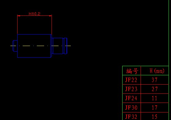

左右对称部件的装配图,用一图表示,装配图的明细栏怎么写?左右对称的零件的零件号写哪?- x* L' _" z1 o+ ^
左右对称部件是两个,长短不同的更多的,用一图表示,又怎么表达?

1.只要制造时不用另外出图可以在明细表编为一个部件号,在图纸上均写明细表上的部件号,明细表数量写准确即可。
* ^) N% a. L; j2.相同部件但尺寸不同需要另外编写部件号。
: w* {& G! f- I. e8 L2 k3.相同零件只是尺寸不同可以在零件图上不同尺寸处使用A或B标出。在零件图上使用列表写出尺寸1、数量;尺寸2、数量......。

长度可用L表示,再做个表格,将各长度在表格上详细标出.

楼主,我们这里的规定是如果设计基本要素一致,但有个别的差异例如:同宽但长度各异。。。我们这里是用列表。。

形状一致而长短不相同的几个零件可以画在同一张图纸上,如下图所示:

原帖由 hbh0606 于 2008-12-29 18:57 发表 http://www.3dportal.cn/discuz/images/common/back.gif
, m6 z" x9 E- r  B; J0 I1 z% F形状一致而长短不相同的几个零件可以画在同一张图纸上,如下图所示:
+ ]4 b/ X) P" ]5 d9 p+ p9 `9 B6 O8 z( l- i4 r9 {, E4 o# {
但图号一定要给出,已示区别。
# q2 x4 Q$ P5 k在图号中应有多个图号(与表格中一致)
userkypdy + 2 积极交流

如果是结构件,可以用列表的方式表达,但一定明确各长度分别对应的数量,避免出错。* K* p2 v; M; }) w6 j! u2 a# G
如果是机加件,不建议采用这种方式,否则施工人太容易出错了,除非只有2、3种长度。

很容易, 你把图中长度有差异的尺寸用字母代替,列出一个表格, 在不同尺寸后面加一行备注`
- b5 |4 e' q2 Q. ] 在备注中填写该零件不同的部装图号`   一目了然``

其实作一个外形示意图然后把改变的尺寸列表这个方法蛮好的。& T, Y3 S# E0 Y& S5 T
