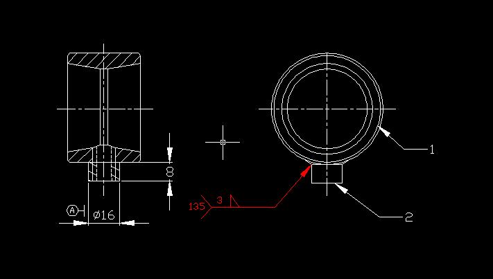

各位高手:
( \; r4 v1 P& g' c9 Q1 Q! L   请帮忙看一下这个焊接符号表示(图中红色部分)什么意思?要咋检验?" a5 q$ q# g- Q

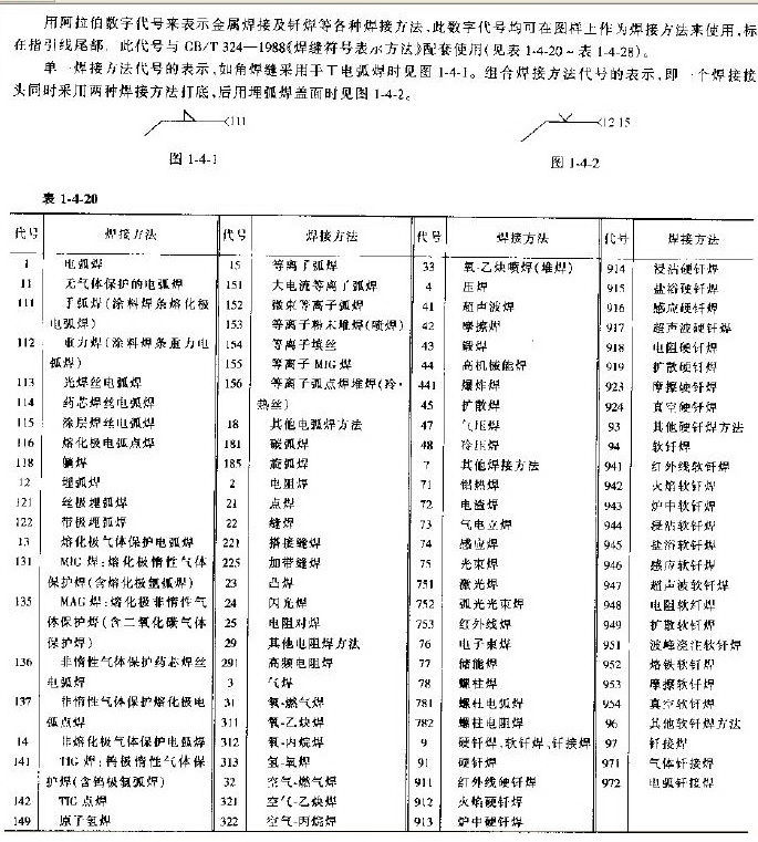

角焊焊缝,焊角高3毫米。135见下图解释。检查按规范。

这个焊缝符号中,三角表示焊缝的种类为角焊缝,3表示焊角高度为3mm,叉处的125表示这个工件有135处同样的焊缝。

纳闷中,2楼和4楼对135的说法可以说都是有据可依的,但这个135到底指什么呢???望高人们指点。

从楼主给出的图看,这个135应该是指焊接方法(MAG焊),相同焊缝的数量一般用n=135表示是有135条相同焊缝(或直接写135条),但一般相同焊缝的数量太多时不会这么标注。# a2 n; B- \2 i7 r* u

正确的说有两个意思,一个是说用的何种焊接方法,另一个意思是有相同焊接有几处。
