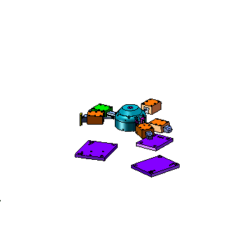

 楼主| 发表于 2008-12-29 14:33:08 | 显示全部楼层 来自: 中国广东深圳
爆炸图怎么能显示装配的过程啊?我是想一个一个零件的装配起来,没看清我的问题吧楼上的?就象我的附件中的这样的过程动画!' t) V" I! l7 i7 O% W- _
(说明,附件是我在论坛上下的,可惜别人是用UG做的,我们用SW能做成这样吗?)* b3 |3 S2 F" P3 |0 w1 p2 Z

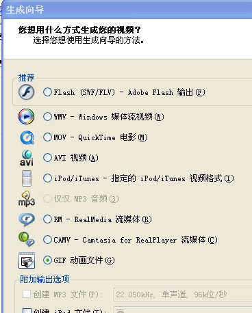

可以试下手动控制爆炸动画进度及画面角度,把使用的到零件逐个从隐藏状态恢复显示,再录制视频,应该没问题的,自己试下吧!推荐使用软件“Camtasia Studio ”来录制视频,录后好可以做后期的编辑,把不要的剪掉或加文字注解,有条件的还能加上声音,编辑好后支持的转换格式也很多。( S) d) S; v) d0 I
