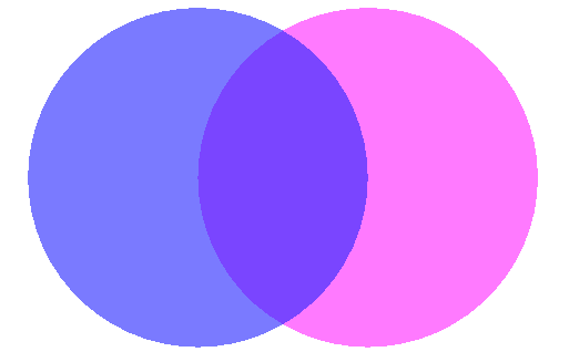

[讨论] AutoCAD不能绘制透明或半透明的图元!
发表于 2008-12-29 11:47:33 | 显示全部楼层 |阅读模式 来自: 中国福建厦门
' @1 E7 Y! p, D, x* }$ ]有时画图,需要一个图元透出另一个图元的内容,就是半透明效果,AutoCAD好像做不到。

回复 1# zhou41xh 的帖子
这是autoCAD的基本功能之一。/ D  K# P8 T% V+ a3 s8 k
首先要把图形对象做成面或体,在2006及以前版本使用半透明材质后渲染,2007以上版本修改视觉样式就可以了,如果追求漂亮也可以用渲染。3 g: C. s+ L9 D7 ]* L. {! G& N
附图的效果就是在2008版本中修改视觉样式为半透明后得到的+ `0 W" F  B+ l( Y
