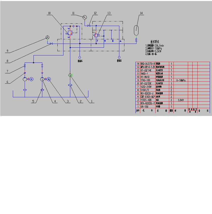

未命名1.JPG   % u, Q) e) Z/ e% k
如图  所示  / ?! C( K/ E; T7 E; b
在调试时 ,卸荷溢流阀 上的导阀  一直比较的响" g  O* j4 @1 ~
0 g1 I) R' V7 A3 {# n# [/ z+ H' M: b在0-5MPa 时 , 没有 响声;
9 F) Q4 |0 i/ l9 [8 y$ p. G5 J当 超过5MPa, 就响了 ,是间断的响声,比较频繁, 3-5秒响,3-5秒不响,3-5秒响,3-5秒不响~~~~~~~~~~~~~~
4 W% Q  H" V% O; ]1 `$ ]5 ?* e6 l6 q' [5 h$ M0 }9 E
请 高手们  分析下 什么 原因 造成的  谢谢~!!!!- w  ?6 @" e2 B

0-5MPa卸荷阀不卸荷,工作正常。超过5MPa之后卸荷阀频繁卸荷产生噪音。应该是由于蓄能器选小了,油供不上造成的。你这个系统都带了什么负载?能说说吗?

 楼主| 发表于 2008-12-29 12:56:19 | 显示全部楼层 来自: 中国江苏无锡
原帖由 46792974 于 2008-12-29 12:39 发表 http://www.3dportal.cn/discuz/images/common/back.gif
6 r/ y2 ^! F) v6 X2 X$ Y; M0-5MPa卸荷阀不卸荷,工作正常。超过5MPa之后卸荷阀频繁卸荷产生噪音。应该是由于蓄能器选小了,油供不上造成的。你这个系统都带了什么负载?能说说吗?
3 C+ v  g6 d: V3 p: C7 b, W# J6 M, R( k; F  L" V# j, K4 i' g  k
0-5Mpa 是说的: 压力调在0-5MPa的 时候, 卸荷阀卸荷和不卸荷都能工作正常。
$ f( J. P; ?$ n# b/ p5 h
- P" Q- E6 W6 r. m蓄能器选小了?   想请教下,如果用卸荷阀时,  泵的流量和蓄能器之间有什么关系,怎样选择呢?
/ P  u* Z, t( r
9 R+ b0 R3 R. e8 C0 |后面的油缸的作用 就是将卷板 拉直 压平 剪切
发表于 2008-12-29 13:51:44 | 显示全部楼层 来自: 中国河南南阳
除了 46792974老大说的原因之外,可能还有一种原因:蓄能器的充气压力过高。
$ R# V6 Q* l4 _; t顺便问一下:在0-5MPa之间可以保压多长时间。

用卸荷溢流阀时,蓄能器与崩的流量好像关系不大:与系统的泄漏量有关系;与工况有关系。
发表于 2008-12-29 13:57:51 | 显示全部楼层 来自: 中国河南南阳
低压正常,高压不正常,请再检查一下你的系统(或元件、执行元件)的泄漏量。

 楼主| 发表于 2008-12-29 14:49:34 | 显示全部楼层 来自: 中国江苏无锡
原帖由 9619 于 2008-12-29 13:57 发表 http://www.3dportal.cn/discuz/images/common/back.gif( v0 N, g  H; P4 H6 {5 }1 ?6 Y% W
9 M5 A$ v9 k7 C6 U3 Y/ L# V; Y* Q% K1 C1 P, c8 C4 q, b  I
系统后面的 都是O型阀  并且调试时AB 口 都是 开着的 4 [6 I* U+ B  u/ E& @* g
是有油 一滴滴的  漏出来.6 L2 @+ ?7 Y0 U! W; I- R
" Y0 r3 T' c  y
这样 说来 是不是 卸荷溢流阀  频繁开启关闭 造成的啊?
发表于 2008-12-29 16:19:39 | 显示全部楼层 来自: 中国北京
负责任的告诉楼主 我的意见是你的蓄能器选小了 我们的工况和你的差不多 但我们的蓄能器选型是16L 我计算得出结论是大于9L 但保险起见又大了一档 从来没有出现过响声 楼主的工况来说 蓄能器充气压力应为6-7个兆帕 或者楼主可以参考混凝土泵 S摆换向时那套蓄能器系统配置来参考啊

发表于 2008-12-29 19:02:03 | 显示全部楼层 来自: 中国河南南阳
钢丝 将减压阀去掉(有的减压阀泄漏量很大),再试一下。
发表于 2008-12-29 22:39:11 | 显示全部楼层 来自: 中国辽宁葫芦岛
卸荷阀蓄能器供油用于液压系统动作不频繁的系统,泵根据一个工作周期需要的流量取,蓄能器根据油缸动作需要的流量取。还是希望楼主介绍一下你的系统都带什么负载。
 楼主| 发表于 2008-12-31 12:26:14 | 显示全部楼层 来自: 中国江苏无锡
原帖由 9619 于 2008-12-29 19:02 发表 http://www.3dportal.cn/discuz/images/common/back.gif
0 \1 \; {5 q. O5 u钢丝 将减压阀去掉(有的减压阀泄漏量很大),再试一下。
, o: \* @, B1 ]4 e
. c7 k" {$ t2 Z% r8 c这些天 忙 一直没时间 来将结果 说明  一下
; u" ^6 |; s- s+ B
6 |4 l; S# h/ W/ a7 C7 `不好意思2 u* A) a/ v" Z4 B! }2 a+ m
8 {$ h( H8 e) N+ k- g5 K! ^问题 解决了 " a/ F1 d7 b" P- w
+ Q( Y% I( S- T( a* g是减压阀的 问题
5 Y6 q2 g5 ]+ \! C) y, F/ b/ v2 |& f
* {, h3 o2 f! g原先的减压阀不好,  换了个就好了. 一切正常.
5 f8 ]( M+ k$ g8 V- P- P* @( E* D& P# G
非常 感谢 楼上 各位 的帮忙,  谢谢!!!!1 p" F8 Q9 E2 b- q4 g6 V8 \
