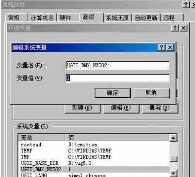

6.0有没有简化面个啊,有那个大师傅可以告诉我吗
发表于 2008-12-29 13:13:51 | 显示全部楼层 来自: 中国四川广元
是的 ! 但本论坛有“调回简化体命令”一帖,找到下了装上OK 了!
发表于 2008-12-29 13:30:57 | 显示全部楼层 来自: 中国广东深圳
1,环境变量中添加 UGII_DMX_NX502=1
astrokylin + 3 应助

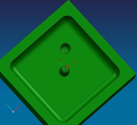

发表于 2008-12-29 22:33:46 | 显示全部楼层 来自: 中国浙江杭州
一直搞不明白,同步建模多好用的模块啊,你想删哪里就删哪里,
' q1 j6 y8 d" K) y! O为什么大家还一直找那个简化呢,选一大多东西,麻烦死了

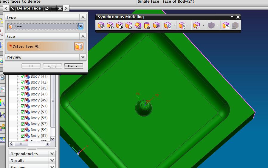

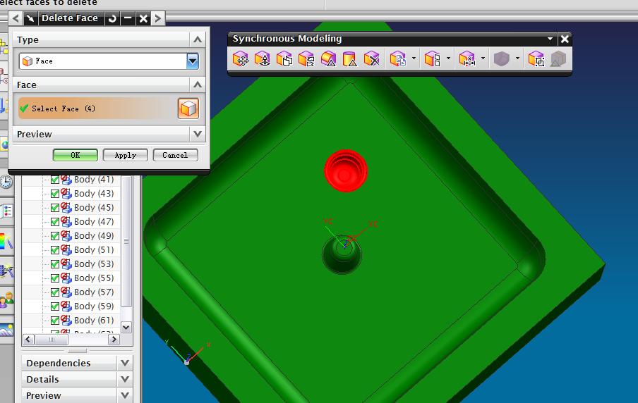

发表于 2008-12-29 23:28:55 | 显示全部楼层 来自: 中国浙江杭州
原帖由 simonwhu 于 2008-12-29 22:43 发表 http://www.3dportal.cn/discuz/images/common/back.gif
6 z) n! l) o* v* V3 B$ k对于你说的这个我还不是很明白,能不能搞个图上来看看。
2 N0 l) N. j, E( ]; w
% W: y' j! ]+ r% x0 L举个简单的例子   将如图1所示凹陷去掉
; z. i3 H! m6 l& g" f' E% P* k- X2 S选择删除面命令,选择你要删除的面,如图2所示,然后确定; j1 x% v+ \  A6 i* j6 Y2 ^
就会得到图3所示样子了/ ^) W+ |; t% G: A, C$ B- @
简单好用啊!
astrokylin + 3 技术讨论
发表于 2008-12-30 07:44:18 | 显示全部楼层 来自: 中国广东深圳
原帖由 严章艺 于 2008-12-29 12:47 发表 http://www.3dportal.cn/discuz/images/common/back.gif
; h' l* l) ]. N1 R. i$ u4 R/ j6.0有没有简化面个啊,有那个大师傅可以告诉我吗
( c+ _% k4 H$ f' h# \- ^
因为6。0的简化面功能已经被同步建模命令取代,所以装好之后,此命令是隐藏的
/ h  E; D, o& u' v重新调出的方法,必须新建变量必须UGII_DMX_NX502=1,如图
! M( b( [* W+ J! `8 s- J4 R) _# x3 h- K+ C7 x0 ^4 y- @" x
[ 本帖最后由 380557319 于 2008-12-30 07:46 编辑 ]
astrokylin + 3 应助
发表于 2008-12-30 07:45:31 | 显示全部楼层 来自: 中国广东深圳
设置好后,重启UG,你就可以找到,并使用此命令了
