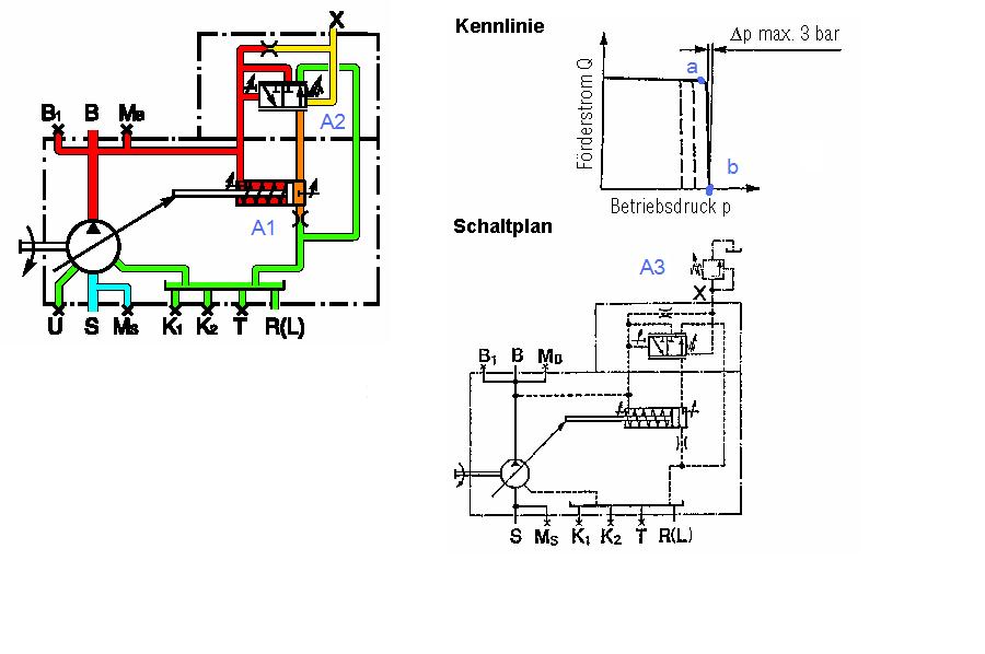

流量压力特性曲线的ab段具体是怎么样的曲线,调节活塞的弹簧A1、恒压阀的弹簧A2、先导阀的弹簧A3对ab线段有什么作用- }9 j  k; U, A* N5 K, ]  u1 ~: o

调节弹簧A1,ab段曲线斜率变化,调节弹簧A2、A3,ab段b点左右变化

A1用于控制泵的排量,即a点的上下变动;A2、A3分别用于DR和DP型泵,主要用于控制b的前后变化。
发表于 2008-12-30 10:40:43 | 显示全部楼层 来自: 中国辽宁本溪
1.A1应该是不能单独调整的。调节符号表示的是变量缸变量活塞的行程限位器,用以限制泵的最大或最小排量。
; h; M9 f! p% l; ]2.调节A2或A3使a-b曲线左右平移。A2为恒压控制;A3为远程恒压控制(DRG)。

ab段应该是一段折线,哪位高手可以详细地讲解一下是怎么样的一条折线

本人觉的,ab段斜率调节A2(弹簧性能)的,其a点受A1调节(最大排量),b点由A3调节
发表于 2008-12-31 00:41:31 | 显示全部楼层 来自: 中国江苏常州
你发的是力士乐的DRG控制方式,即远程恒压控制!这种泵在未达到设定的恒压时是全流量输出,此时相当于是一个定量泵,当达到恒压压力后,泵输出的流量是系统所需要的流量,关于这点,很多人都有错误的认识,认为达到恒压后,泵的排量就变为最小,其实这是错误的.达到恒压后,泵输出的流量是系统所需要的流量,不是最小流量.
7 O& G! G9 H+ V& W针对你发的图:7 y" K0 d8 q) \5 Z' g9 U; A
A1处是变量活塞,调节上面的限位螺钉可调节泵的最大排量,调节A2所调节的是压差(一般在10-22bar),力士乐的标准的是14bar,A3是泵外部所接的远程调压阀,调节他可调节泵的恒压值(即ab段左右平移).

A1处的弹簧对ab段有什么作用,A2处的弹簧对ab段有什么作用,
发表于 2009-1-2 11:16:41 | 显示全部楼层 来自: 中国辽宁本溪
DRG控制方式为远程恒压控制,A3就是为了方便调节而设.9 C3 h0 t$ y$ j' ]# P% b
我理解:既然调节A3即可调节泵的恒压点压力,就没有调整A2的必要了吧.
7 z0 b, o+ m, n$ D如果调节A2,是不是会使a--b的斜率发生变化?  i9 }) E1 g. Y8 v+ Y! f- l7 \" O
6 C1 o. X# A# l' h0 X; _, Y
另外,楼主所给的图是远程恒压控制,而不是负载敏感控制.
3 w5 g1 Y# b9 ]1 [+ ^所以,我对上面所讲的“调节A2所调节的是压差(一般在10-22bar)”的说法,持有疑义.9 h" r( `1 Q7 n" c) V- c8 ^1 \  h6 R

那么A2弹簧有什么作用呢

使恒压阀芯保持原始位置(既图示位置)。
6 J1 v4 A# g2 T! S实际使用时,应该是不用调整的。
发表于 2009-1-4 12:26:08 | 显示全部楼层 来自: 中国北京
A1处是不能调节的,是斜盘的复位弹簧。A2相当于一个顺序阀。A3是遥控阀

A2不是一个比例阀吗,A2与A3组成一个阀组,它们的流量压力特性是怎么样的

9楼的是对的,泵斜盘的摆角可以在中间某位置,使输出流量与系统匹配,达到恒压的效果
( S5 ^/ B/ `, X0 E个人认为,系统里的几个节流孔很关键
