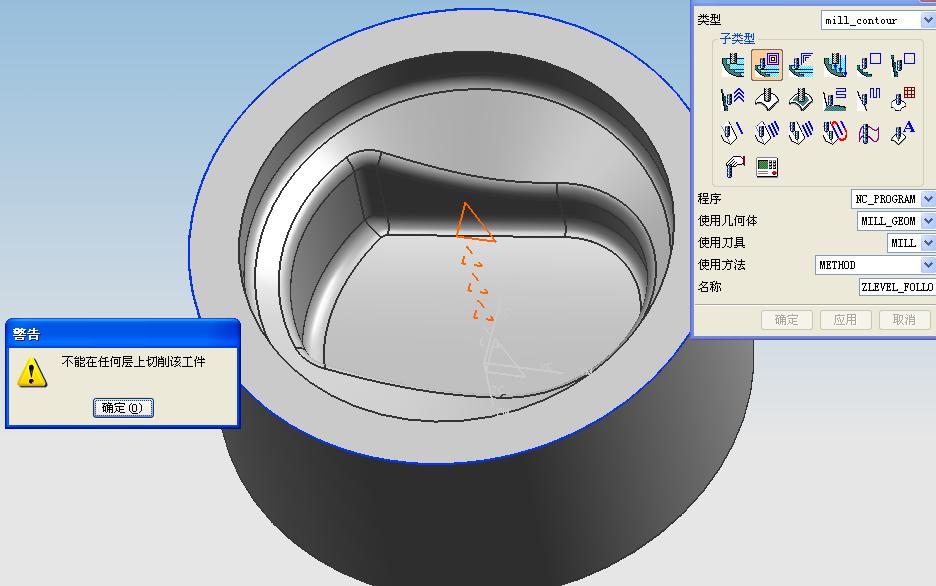

我是学习UG的新手,为什么我的这个图做不了型腔铣?那位能帮我做数控加工?

既然2楼的人说了我没有做数控加工,那这个我绝对保证我是做过的,就是在第三步创建操作的时候不行了。

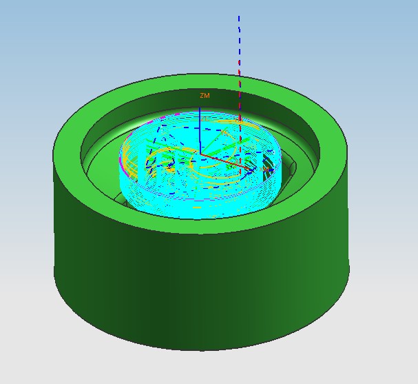

发表于 2009-1-1 16:55:00 | 显示全部楼层 来自: 中国浙江杭州
可以生成刀轨的,/ U+ p5 Z6 r* w0 b1 I! ^( y8 e
你的之所以没有生成刀轨原因是坐标设错了,Z轴应该朝向向上,然后再按右手定则,旋转XY,是可以生成刀轨的

发表于 2009-1-1 19:49:05 | 显示全部楼层 来自: 中国四川广元
楼上说得是,Z轴向下怎么能做出来?

发表于 2009-1-8 00:03:58 | 显示全部楼层 来自: 中国吉林吉林市
型腔铣 是很基本的操作  UG做是没有问题的 你的坐标有问题所以不能加工
