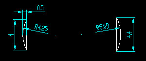

这个图的两边圆怎么画啊,谁能帮我一下? 谢谢

太简单了把   两点半径

呵呵。。。想的太简单了点吧。两点怎么找呢??

从图中看应该给出两个0.5的尺寸,半径是自已生成的,所以是不规则的数。
3 e. U' S/ q# |9 X8 O$ ?1 b( L' V如果已知半径,不知0.5,那么可以先画两端圆弧,再画条26长的辅助线,再用拉伸命令。' [! g# x! D; P" Z5 n

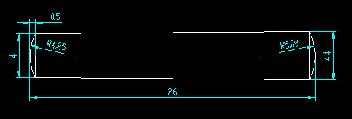

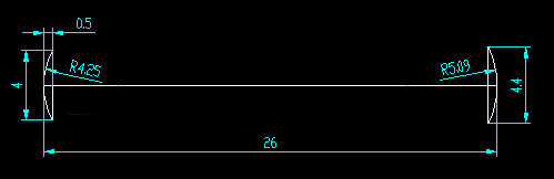

第一步:画两直线,长度分别为4和4.4;过直线端点用“起点、端点、半径”命令分别画圆弧,半径为R4.25和R5.09。
3 r' P+ O& m' ?, A; F第二步:画一直线,长度为26,分别移动圆弧到直线端点(圆弧象限点对齐直线端点);) J) F9 Y# V- j$ I8 ~) J; A
第三步:删除直线,画两直线连接圆弧端点。% t, r; g; O: ^$ [3 Z
完成。

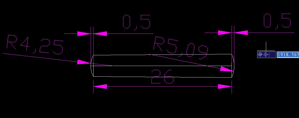

我画出来两端都是0.5

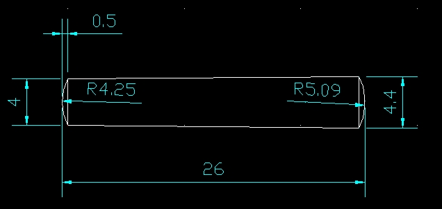

我画了下,右边好象是0.479,不知对不对?

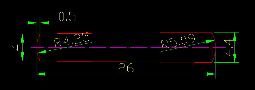

赞成rongjian的方法,用两点和半径把图形的两端先画出来,再画出直线26,移动到一起就行了,左边0.5多余了!

缺少中心线,看样子图示应该是圆锥销,两头再车成球面吧,球面半径的标注方法应该是SR后面加数字。右边的圆弧高确定没有给定,缺少条件。
