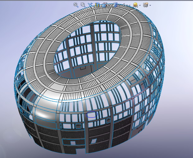

+ q; v; s5 H* J给位大虾,在下是做建筑幕墙设计的,平时都用cad绘图。最近遇到一个棘手的问题:
) `, U2 M4 ?8 L9 Z手里有个工程,建筑外形是一个球体。幕墙建模是用的是SolidWorks ,现在手里的资料就是一个装配体。
/ \2 l0 }% m  z  x4 t在下不知道怎么入手,我大概知道在SW中可以从工程图转为cad图纸。可现在我打开这个装配体模型根本不知道怎么办。
! Y0 O; S* N6 E6 f* Q我需要将装配体里面的零部件一个一个拆出来,做深化设计。
5 t2 G8 O3 ~% O; g; N! g. n之前设计院也给过一个又SW转话而来的cad三维图,可不知什么原因,转换后出现偏差,不能用。
' h7 K5 |4 Y: R: [4 m% S% C2 o这个装配体用没有办法转成CAD啊?
; i! i  u. O' }3 Z% A图中银色表示铝板幕墙 空白的是玻璃幕墙。现在需要求玻璃幕墙的板块尺寸,更麻烦的是铝板幕墙还要从现在图中所显示的位置往外凸出来150毫米,这我就更不知道怎么办了。! Q5 [2 }0 x; R& d! |0 l9 O
上面提到的有问题的cad模型,在下面几层,立面变化比较小的情况下还可以用近似的方法用折线代替弧线,一个一个的板块往外取。可往上,因为cad模型和sw偏差太大,就不行了。/ w- x% c/ y; H4 o; H) o
$ M% {( [* X1 A- W现在想自己重新转化一下 把sw里的模型 转化成cad ,我能去量取弧长拱高(做单向曲面板代替双向曲面),能把板块取出来深化出板块加工图。: W1 |  W8 l1 i7 A; H- q# i

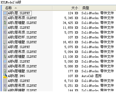

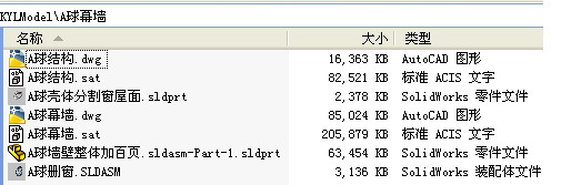

只有这些文件,没有工程图
只有这些文件,没有工程图

3 j; W; b, C9 g( ^( m我没有说清楚% R) `; w; [- @+ V1 W
现在我们拿到的就只有一个装配体
' K& m9 T+ W1 [3 j$ I: A, N当初业主做方案请一家公司建模  现在业主和那家公司合作结束了  于是。。。
发表于 2008-12-30 22:10:09 | 显示全部楼层 来自: 中国山东聊城
楼上的,我第一次听说SW文件只有一个装配体,而且能打开的。, @# t: H3 N7 i( }" j2 [
能不能上传一下,让我开开眼。
 楼主| 发表于 2008-12-30 22:28:41 | 显示全部楼层 来自: 中国广东中山
也有一些其他文件 不过我用SW打开 好像都没有什么用
6 K8 }6 l! N8 M# a和我需要的无关

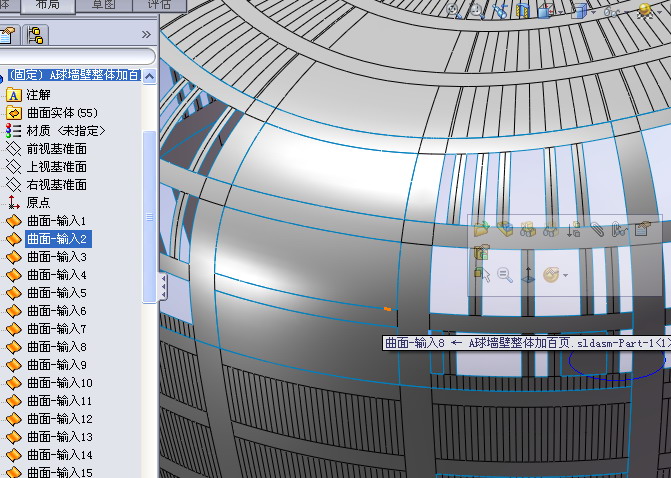

发表于 2008-12-31 08:50:08 | 显示全部楼层 来自: 中国浙江杭州
你把每个曲面输入用solidworks转换为实体,就可以为每个零件出工程图了。
