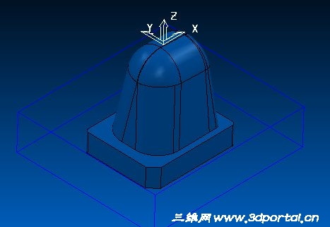

求助各位高手一个关于曲面的问题,- L4 y4 x, y# [5 a9 P
请问利用宏、VB , 如何自动选取电极底座(基准)的曲面,或是被毛坯包含(交叉到)的所有曲面?- H& \. i' ]: l, o; l/ x; B' x$ [9 K
知道的朋友,希望可以说说!

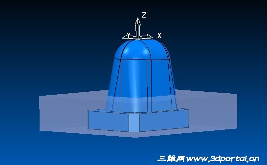

小弟在给补充详细一点吧,看图,把基准设定到名字为001的层中,然后运行此宏(作用:选中名为001的基准层,并建立毛胚,XY扩大毛胚10mm,此宏6-9版可用,仅供参考7 h/ f. ]; C- C+ i/ L# G
EXPLORER SELECT Level "Level\001" NEW, @/ ?8 U5 U9 `! n
EDIT LEVEL "001" SELECT SURFACE
6 r( W: w2 J+ l; EEDIT BLOCK ALL UNLOCK+ }/ I% ^& a# x9 e0 M
EDIT BLOCK RESETLIMIT "0"
& A0 K3 Y2 j! SEDIT BLOCK RESET
% e8 U, `: c) G% VEDIT BLOCK ZMIN LOCK
) I. ~$ V, _6 r0 ?% w6 EEDIT BLOCK ZMAX LOCK. `1 L' @/ o- _, d
EDIT BLOCK RESETLIMIT "10"
' O% x2 H* t0 J" s; [EDIT BLOCK RESET
8 w, j. q' h  R( LEDIT BLOCK RESETLIMIT "0"
$ V) T  }- o. QEDIT BLOCK ALL UNLOCK- i! ~# w4 _. L0 c$ [
DRAW BLOCK9 Z! F6 ?8 |6 x% x( \* |6 s
EXPLORER SELECT Level "Level\001" NEW2 c1 \: S, `$ L' n- h( K
EDIT LEVEL "001" DESELECT ALL% R# v' M& i) u' ?3 j% ^) w2 ?
* g7 Y, Q$ x, F  }+ ?

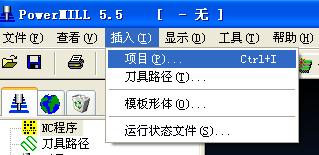

我这还有一个方法,不知道其它版本能不能用。我的是5。5版的。我之前也遇到这样的问题,我这种方法和楼上所说的差不多。
' A- O9 c2 n. i$ ]3 ]5 j% d就是把基准保存为 项目。需要用到的时候,不用去开启项目,而是插入项目。 111.JPG 不知道这种方法是不是你想要的。还请各位多多指点。

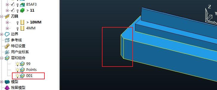

ROTATE TRANSFORM BOTTOM VIEWMILL RESIZEVIEW PICK -51.1461 -24.2 51.1461 24.2 0 0 -15.0703 -0 -0 -1 0 1 -0 0 0.343262 0.0572104 0.343262 0.0572104 ROTATE TRANSFORM ISO1 VIEWMILL RESIZEVIEW FORM BLOCK EDIT BLOCK RESETLIMIT "11.0" EDIT BLOCK ALL UNLOCK EDIT BLOCK RESETLIMIT "0.5" EDIT BLOCK RESET EDIT BLOCK ZMIN LOCK EDIT BLOCK RESETLIMIT "11" EDIT BLOCK RESET EDIT BLOCK ALL UNLOCK EDIT BLOCK RESETLIMIT "0" BLOCK ACCEPT 这个宏也能做到,不用选层的
