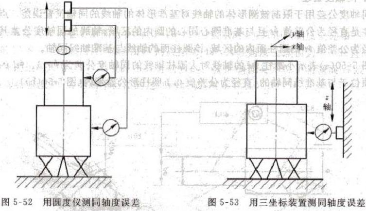

如何更好得测量转轴各个台阶的同轴度,机加高手予以回答!
发表于 2008-12-30 10:45:04 | 显示全部楼层 来自: 中国山西太原
1  用V形铁百分表测量台阶轴各段误差。

可以采用投影仪,分别投出轴上圆的直径,测量他们圆心的位置差别.

CMM
采用三坐标和圆度仪,尤其是圆度仪非常准确,但需硬件投入

在机床上用两顶尖架起,用百分表检测方便

将被测轴装在偏摆仪上,用两顶针将轴定位,用磁力表座上的百分表检测既可.

如是批量生产,考虑设计专用检具

用三坐标测量同轴度的方法
- U. C0 u9 R& S/ F  对于基准圆柱与被测圆柱(较短)距离较远时不能用测量软件直接求得,通常用公共轴线法、直线度法、求距法求得。% `/ {5 B3 V  e5 {
1公共轴线法, M' n( X) i# I4 U, z  E8 Z, l1 a
  在被测元素和基准元素上测量多个横截面的圆,再将这些圆的圆心构造一条3D直线,作为公共轴线,每个圆的直径可以不一致,然后分别计算基准圆柱和被测圆柱对公共轴线的同轴度,取其最大值作为该零件的同轴度。这条公共轴线近似于一个模拟心轴,因此这种方法接近零件的实际装配过程。
, B0 Z8 J) |7 A9 `) i, s2直线度法
, e: ?9 h: X9 [6 g$ N/ q  在被测元素和基准元素上测量多个横截面的圆,然后选择这几个圆构造一条3D直线,同轴度近似为直线度的两倍。被收集的圆在测量时最好测量其整圆,如果是在一个扇形上测量,则测量软件计算出来的偏差可能很大。
+ u; k$ ~! N3 o. L& J. F- `- w; b3求距法
2 }7 t' e+ B9 R6 i  同轴度为被测元素和基准元素轴线间最大距离的两倍。即用关系计算出被测元素和基准元素的最大距离后,将其乘以2即可。求距法在计算最大距离时要将其投影到一个平面上来计算,因此这个平面与用作基准的轴的垂直度要好。这种情况比较适合测量同心度。

如果是台阶轴的话,通常的做法是将其中一级放入V型铁压紧,用百分表读需测量端的一个值,然后在将台阶轴旋转一定的方向再次读值,多次旋转读值,取最大减最小值为同轴度。
