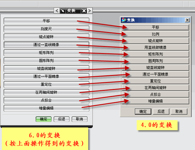

 楼主| 发表于 2008-12-29 23:37:48 | 显示全部楼层 来自: 中国北京
改变变换类型,6.0就弹出完整变换操作界面
/ t) ?: B; o5 x1 b, J" I
  V1 Y9 @; O4 E, T, n- R% b4 M[ 本帖最后由 jch2008 于 2008-12-29 23:56 编辑 ]
 楼主| 发表于 2008-12-29 23:47:50 | 显示全部楼层 来自: 中国北京
从上面图看出,以前老版本的中的“变换”各命令在6.0中都有,只是没直接显示出来而已,不知道各位有没有办法调出来。
0 S7 a; y+ y6 S2 h7 r  既然变换命令都有,就感觉那个“移动对象”好象是多余的,里面很多命令与“变换”中的命令重复。虽然它的操作带参数,暂时没发现“移动对象”带参的好处,呵呵,,,或许是6.0“变换”向“移动对象”的过度,,呵呵,,,随便砍几句,,各位认为呢?

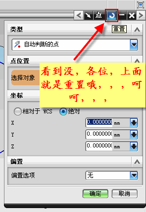

发表于 2008-12-30 14:38:54 | 显示全部楼层 来自: 印度
没有的变换动作在移动对象里面还好用一点3 \0 v  z$ f# k+ s5 |
只是点构造器里面少了一个重置
9 ~5 e/ o7 R! S& T真是不爽..三个数归0的时候还要手输

 楼主| 发表于 2008-12-30 17:55:08 | 显示全部楼层 来自: 中国北京
原帖由 alelove 于 2008-12-30 14:38 发表 http://www.3dportal.cn/discuz/images/common/back.gif6 C5 @& D( N1 e- P, e
没有的变换动作在移动对象里面还好用一点3 j: U+ G, u% W- K6 B$ G
只是点构造器里面少了一个重置( @. k. A6 {& ~, w
真是不爽..三个数归0的时候还要手输
: i$ z) b5 R$ w7 Y 01.gif

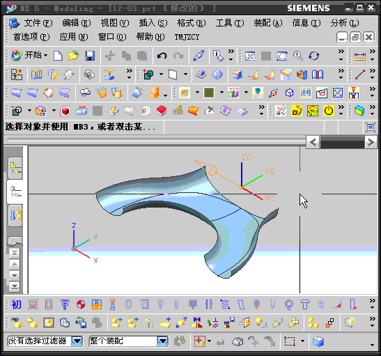

我用6.0用了两个月,现在还是用回5.0了,楼主你有没发现6.0的变换每变一次都要重新点一下对象啊,有时候要变动几个地方,每变一下就要点一次对像,很妈反的
