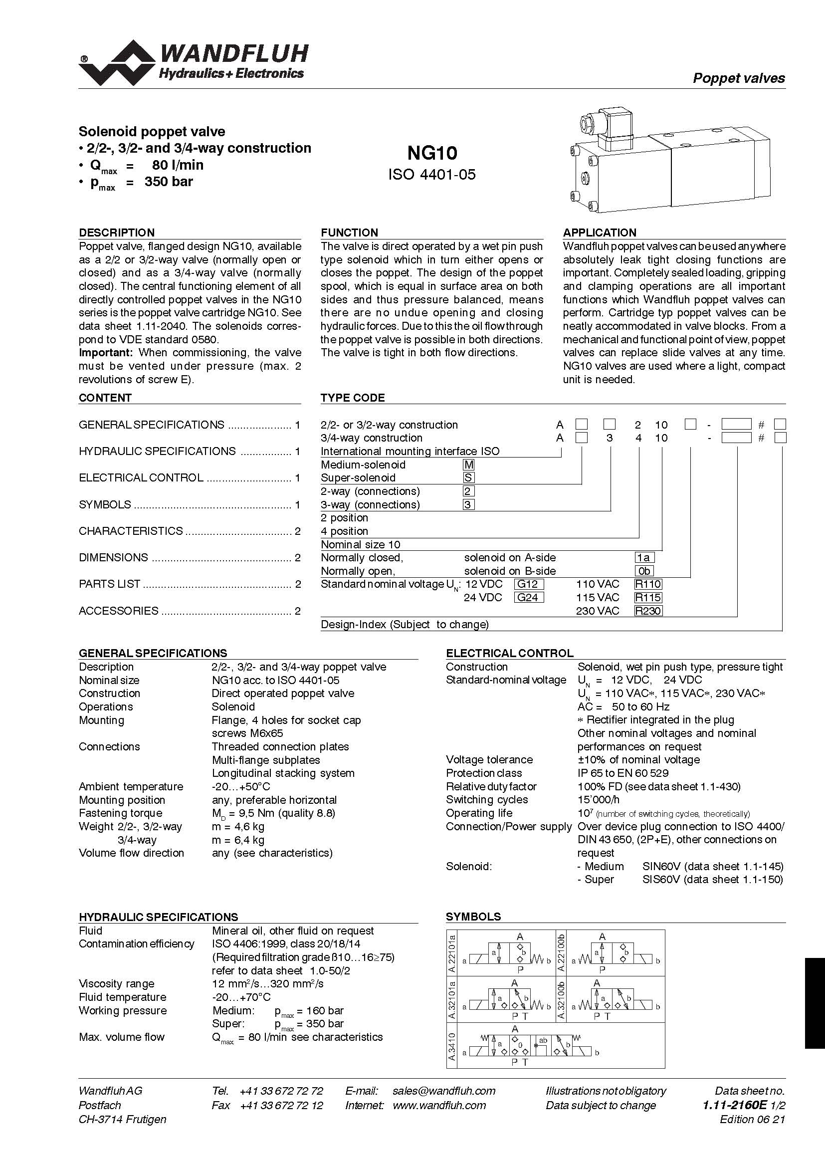

[求助] 请大家帮忙看一个换向阀
发表于 2008-12-30 07:57:35 | 显示全部楼层 |阅读模式 来自: 中国江苏南通
请大家帮忙看一个换向阀 AS22101a-R230是不是WANDFLUH(万福乐)的阀??   我找了个样本,但还是没法对上。样本上控制油口是四个,这边怎么成两个了?是不是我把型号搞错了?这里的22又是什么意思??请帮忙指点一下
电磁换向阀 NG10.pdf
126.75 KB, 下载次数: 6

发表于 2008-12-30 12:15:41 | 显示全部楼层 来自: 中国陕西西安
回复 2# cxl_0312 的帖子
首先我认为型号和样本不能完全吻合。22应该是二位二通的意思,样本是二位四通。请楼主查一下有二位二通的样本。

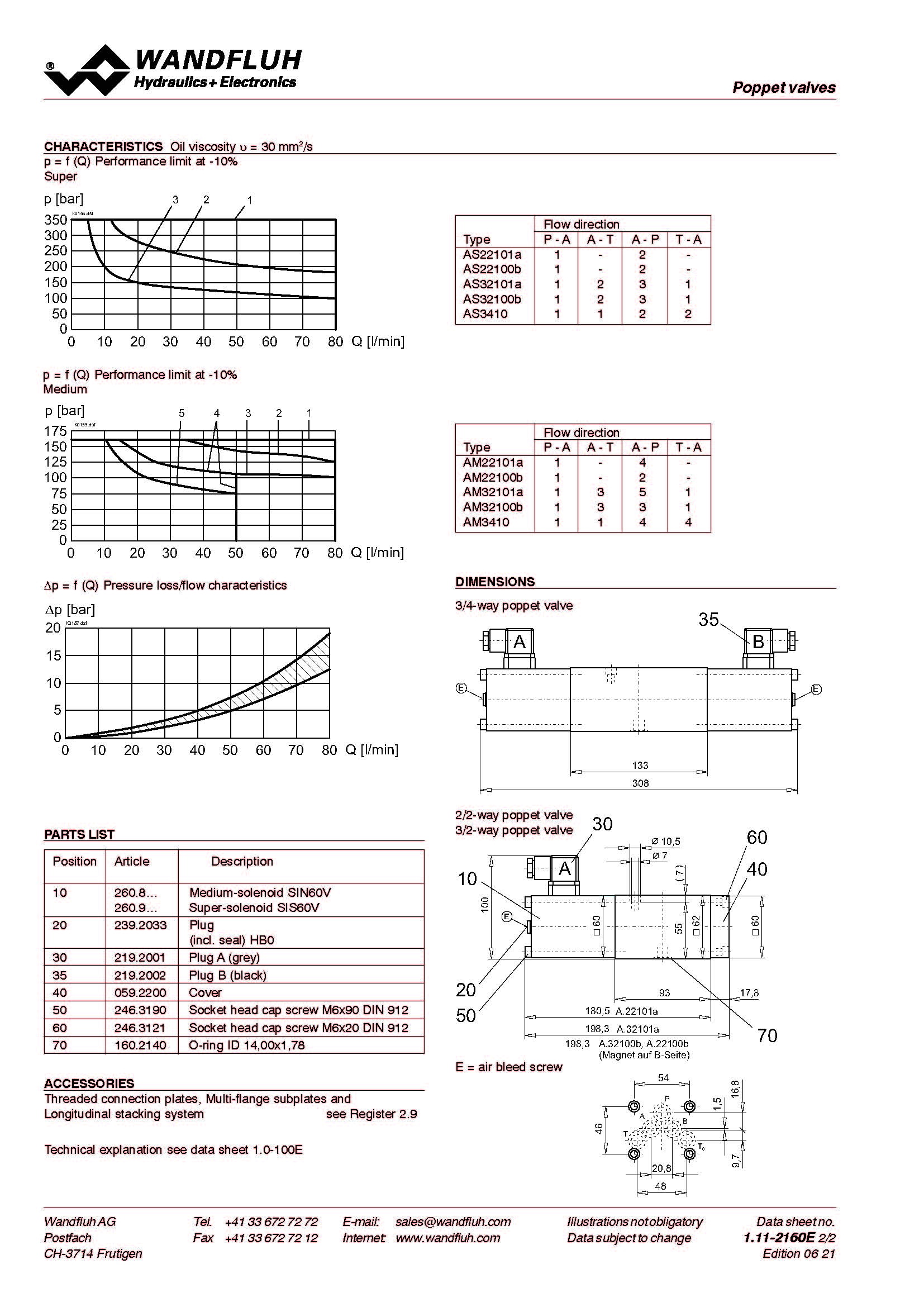

 楼主| 发表于 2009-1-3 07:32:46 | 显示全部楼层 来自: 中国江苏南通
样本
样本已经找到,我传上大家可以看看。, |2 h6 J7 j9 I8 C* X5 S: ^( \0 {& }
, G  w, B# A* x3 ?7 m. Y5 f
想更新为已解决的,无法编辑了。
1_11_2160_e.pdf
89.24 KB, 下载次数: 6
发表于 2009-1-3 10:48:38 | 显示全部楼层 来自: 中国陕西西安
原帖由 cxl_0312 于 2009-1-3 07:32 发表 http://www.3dportal.cn/discuz/images/common/back.gif
- m& p2 P. e, t1 {9 S样本已经找到,我传上大家可以看看。
, G0 s+ V% W. K: G0 o
/ ~" c- K3 S, I7 ~! |3 D想更新为已解决的,无法编辑了。
+ m2 Q6 J% z9 t8 U# f
给大家贴上/ ?' [3 F: L% j, m. t
6 C/ f) V0 N& c9 R- }1 B[ 本帖最后由 yaojm1960 于 2009-1-3 11:00 编辑 ]
