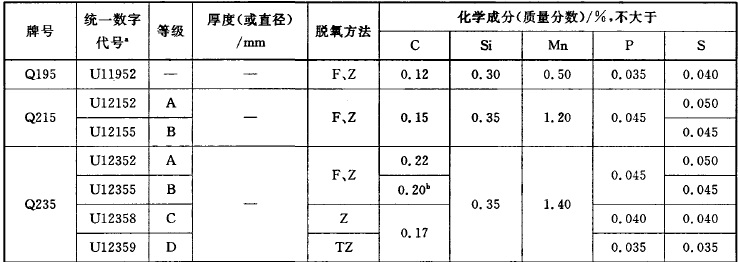

这种材料的意大利标准号为UNI7091 是普通碳素结构钢,成份如楼上那位兄弟说的一样。但是Q235的化学成份中含碳量的上限值有超过0.2的可能,我觉得为Q195或Q215更合适一些

对比一下应该Q235B更合适吧!
