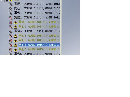

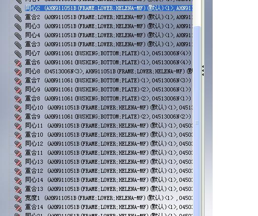

$ H/ i  j2 I  x) P# }; ?0 l记得上几天大家讨论过这个问题,只是没有搜到。
! v. b$ W- O8 _! J5 X还请再给指教
! Y' P( n. Q! F! v* P. m4 V+ {我明明已经装配好了,可是,今天再打开时,就成这模样了,为什么,怎么改呢,不要告诉我再重新装配一遍啊。
发表于 2008-12-30 10:52:09 | 显示全部楼层 来自: 中国河南新乡
你的零部件是否改动了!重新修改配合就O了
发表于 2008-12-30 10:55:41 | 显示全部楼层 来自: 中国上海
改过零件就这样了 对下尺寸 把错误的配合删了 重新加配合比较清晰点
 楼主| 发表于 2008-12-30 11:01:43 | 显示全部楼层 来自: 中国山东青岛
我是一点都没有动啊。也不知道为什么就变成这样了。

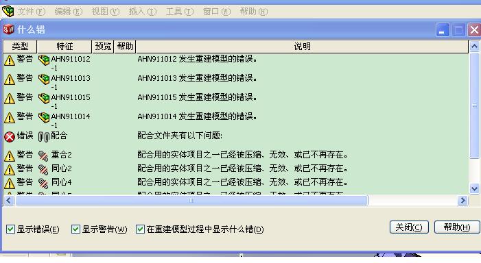

发表于 2008-12-30 11:32:30 | 显示全部楼层 来自: 中国辽宁营口

你肯定动了哪个零件了,否则绝不会出现你所显示的现象,大伙都是过来人,在大伙面前说假话,没用的。
, ~0 v6 A9 e$ j$ }* ?那我也没有必要说假话啊。确实是这样啊。
发表于 2008-12-30 11:56:46 | 显示全部楼层 来自: 中国福建厦门
肯定是哪个零件改动过,要不然怎么会出现那么多"无效的"和"过定义的"配合呢,建议楼主把无效的配合删掉重新装配并保存,之后,再打开看看是不是还有这样的情况!

发表于 2008-12-30 12:01:39 | 显示全部楼层 来自: 中国江苏南京
你的装配体中会不会关联了其他装配体中的零件,而你修改了那个装配体中的这个零件?

应该是保存的时候自动修改的,这个只有把错误的配合删掉重新配合
发表于 2008-12-30 12:51:30 | 显示全部楼层 来自: 中国天津
你可以把那些出错的配合右键——>编辑特征,看都是哪些面或者线丢失了,比较一下应该就可以找出问题所在了。

也许楼主可能没注意到吧,在零件配合成装配体后,你再修改零件~~~哪怕是修改后的零件无论是从外观上还是特征树都和原来一样,也会出现这种现象~~~所以在工作完成后尽量不要再动它了~~~否则麻烦无穷~~~

根据我的经验,改过的零件重新建模就这样。把错误的配合删了再弄吧!

出现一个错误的配合,就会引发许多配合发生错误,只要修改那个错误的配合,其他配合就会自动正常。

关键是你不知道哪个是错误的配合。

一般说来,装配关系报错,多数是警告,少数是错误。所以你要抓住关键的地方,就修改那几个有红叉子的配合关系,那几个改好了,其它的有黄色警告的自动消失
6 c2 L3 _5 ^& o6 C7 h6 r谢谢了。这次记住教训了。以后死活都不碰装配好的零件图了。

$ y0 \1 b' F; e7 U先把出错的所有配合压缩(抑制)# T5 N1 S" U4 U% H
然后在逐个还原  看还原到那个时出错就可以判断错误来源了
9 x3 y- X/ s# ~) q# T也可以抑制出错的零件来判断2 n, h. S- c3 I2 F& J% Q5 u
其实这种问题是难免的   只要掌握了快速修复就好了

有时候改变零件的形状、或删除零件的特征(用于装配的)都可能发生你这样的情况,不妨先把有问题的配合全部压缩,再一个一个解除就可以找到问题所在了,不过要花费一点时间
