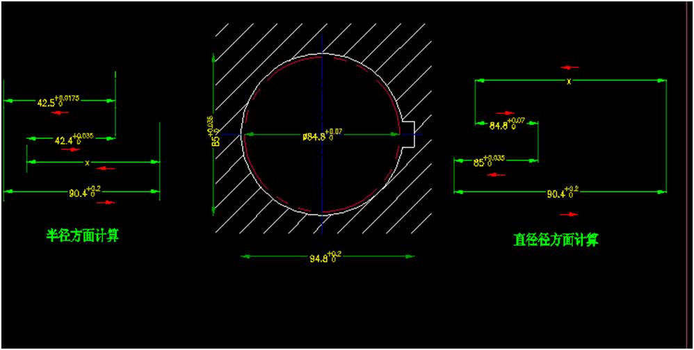

孔工序尺寸链算法的疑惑加工一齿轮孔,要求内孔尺寸85,上(0.035)下(0)键槽深度尺寸为90.4上(0.20)下(0),加工顺序为
3 L, |& R# }0 o; O5 q) T) L
  • 精镗尺寸到84.8,上(0.07)下(0)
  • 插键槽到尺寸X(通过工艺计算确定)
  • 热处理
  • 磨内孔至85,上(0.035)下(0)同时间接保证键槽尺寸为90.4上(0.20)下(0).
在以上尺寸链中根据公式按半径 90.4=x+ 85/2 -84.8/2
* V" p. [) B" P4 N1 m+ ?( U9 |                                      上偏差 0.20=上+0.035/2-0
) f, o3 Q' J; [' b) ^5 F                                       下偏差 0=下+0-0.07/2
- D+ t, M7 S& @7 [  _; H2 i解决的结果是90.3,上(0.183)下(0.035).; e. Z  O" {! C
% ^: x7 N# ?' f& e) F
如果按直径方面算90.4=x+85-84.87 {# u0 O* m; f: P7 R  M
                                      上偏差 0.20=上+0.035-0
( ]1 S5 S6 d) `) o                                       下偏差 0=下+0-0.07( L& S2 y( D! P4 U- M
解决的结果是90.2,上(0.165)下(0.07).
% j) _2 i2 o0 d9 u
4 L% e. {' J, [" x" S- U为什么差别这么大呢?能深入讲解以下吗?我觉的两种方法结果应一致才对呀?
