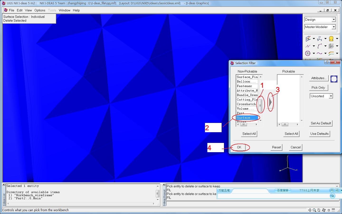

最近用I-DEAS,发现选择面体比较难,特别是小的面,很难选中。
+ q% [% u7 |6 T6 r5 ^" Q想问一下,有什么操作方法可以很方便准确的选择到想要的面。

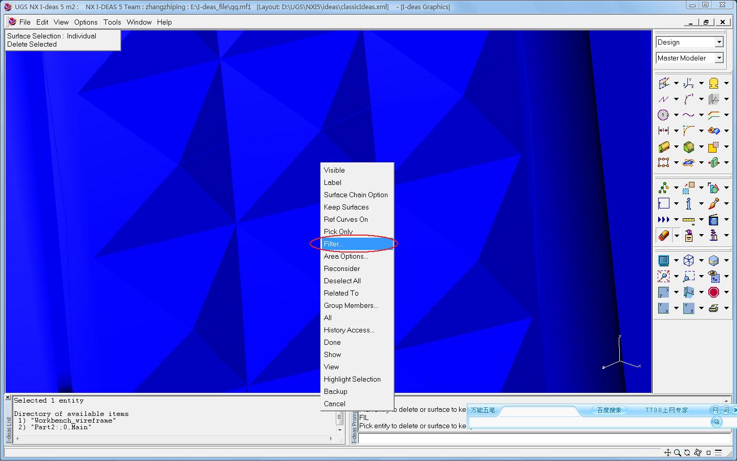

1 选面时,先按右键,点filter 如图一
$ @0 [9 j3 B# v& T# M  v2 按123步骤 如图二4 C7 N# K' F! D8 _) H3 k

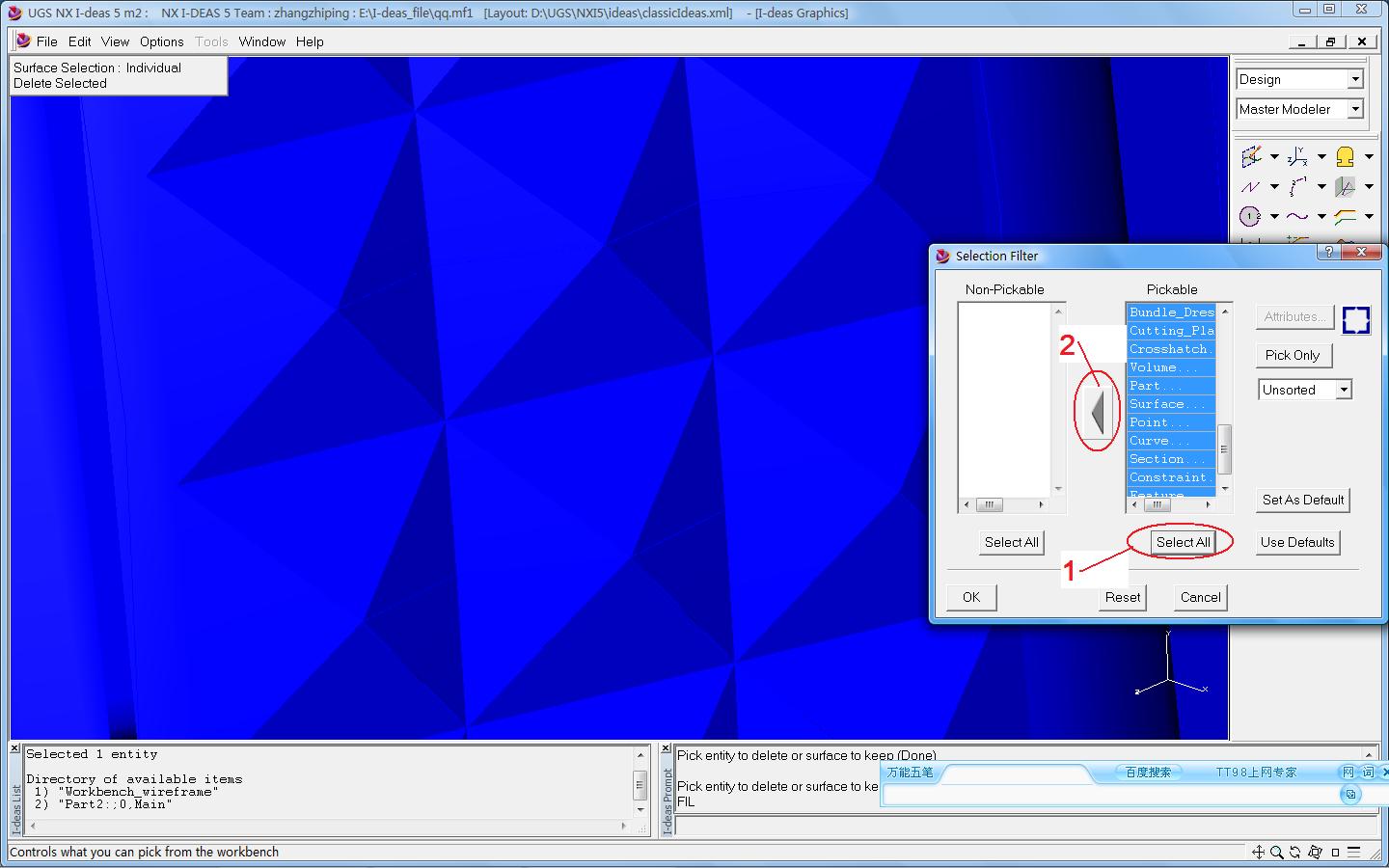

3 按123七步骤 如图三定* g( G) {" l8 }
4 现在只可以选面了,耐心选吧!

 楼主| 发表于 2008-12-30 16:58:28 | 显示全部楼层 来自: 中国江苏南京
上面的我都会。: Z' j- s4 y$ Y- b/ @
就是进入选面以后,相邻的面体怎么样选到。
* i  J8 K( R4 v' c+ Q0 b有些小的面体始终点不上。

发表于 2009-1-3 10:49:25 | 显示全部楼层 来自: 中国重庆
右键,反复点Reconsider,可选中.
发表于 2009-1-5 16:15:14 | 显示全部楼层 来自: 日本
最好在线框的显示下选取,会好选一些。

正解
; X0 b5 o" u1 k( ]书上也这么说的。
