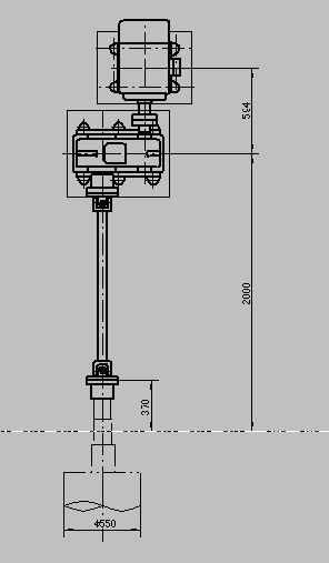

这种传动用于造纸机上的分部传动,采用万向节传动。此传动带动ф550辊子,设计车速150m/min,请教各位电机功率及减速机型号如何选用?(最好列出选用步骤)谢谢

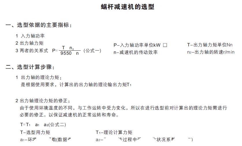

我给你提供个蜗杆的减速机的计算方法吧@@,
. N8 }5 K+ v1 O$ H: O4 B计算方法在最好,思路应该是一样的@@  V% J3 W7 g5 C- A: w0 h
" O$ d$ }6 w2 L[ 本帖最后由 sunqifa 于 2008-12-30 13:36 编辑 ]
WP.part1.rar
1.91 MB, 下载次数: 10
WP.part2.rar
531.82 KB, 下载次数: 8

1  算出或测出造纸机辊子所需用的驱动力F。
8 t8 z- S/ u  I! H/ b6 s2  算出转矩T,T=RF=0.275F。
; [" y+ y- l. |; s& h5 ]% n$ w: T$ D3  根转矩、功率、转速关系式T=9550P / n   求出P=nT / 9550。1 O7 p/ v' Q7 Y6 L1 S4 q  J
4  引入传动效率 η ,实际需用功率P1=P / η,向大对选标准功率的电机。
0 @7 V+ L9 g) W: N& _减速机的速比则根据辊子需要的转速和电机转速来确定。
