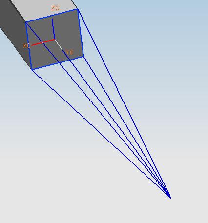

直纹试过好像不能选点+ `+ D+ w; L/ m9 D  a
0 u0 ]. ?0 j+ G3 N2 I想拉顶点到四边行的一个实体!不知道4.0怎么个操作!

平行混合?不行么
 楼主| 发表于 2008-12-30 13:40:49 | 显示全部楼层 来自: 中国江苏南京
楼上的具体点讲下嘛
' g( K5 P$ Q; e+ d以前我用3.0会的/ P. l6 M' r% X, K/ {& r% o' V% h3 T
可发现现在用4.0 做不出来了 急死拉6 I0 x1 m5 Q$ y: C" K# M
现在我没办法做成片提缝合成实体 郁闷的很!

发表于 2008-12-30 20:09:07 | 显示全部楼层 来自: 中国山东济南
没好办法就四个面单独做吧

发表于 2008-12-31 08:50:38 | 显示全部楼层 来自: 中国山东青岛
我试了 一下 可以啊,在做的时候 先 选择点 <先在特征选取里面选上点> 然后选择 下面的四条 边 可以做成 的 。、; b! [1 g! {, g8 w

发表于 2008-12-31 09:06:04 | 显示全部楼层 来自: 中国江苏苏州
楼上的正确的,用直纹面命令后先选点,再选底面的四边形
 楼主| 发表于 2008-12-31 09:17:47 | 显示全部楼层 来自: 中国江苏南京
我的4.0里面没有点的选择; ~8 i( N9 X1 U+ n2 z: I& t
操作步骤 我知道的拉!
发表于 2008-12-31 09:53:12 | 显示全部楼层 来自: 中国山东青岛
你没有看清我说的吧,我是说 在 特征对话框 吧 端点 选上。。。+ ]- ]# `) I2 b) V" J
就是在一开始 选第一个边的时候  不要选择直线 。先在 特征选取 的框上吧端点选上。就可以了。我不怎么会发图片* t* V. w- a2 Z2 r( @9 p) j

发表于 2008-12-31 10:21:08 | 显示全部楼层 来自: 中国广东深圳
我用的是4.0.可以啊
 楼主| 发表于 2008-12-31 10:44:37 | 显示全部楼层 来自: 中国江苏南京
是我ug版本的问题拉 呵呵
: Y- F: y) Y; }- C" x# }3 [1 {; R$ t我发现我下载安装的版本 有不少命令都是不能点击的
3 V6 x7 Q6 b) L- J* w( g% }! V7 R点了就内存错误; ?4 L  e6 N$ [8 V: Z7 {, O
还是谢谢大家!
发表于 2008-12-31 18:43:28 | 显示全部楼层 来自: 中国北京
不是有点的选择啊,仔细一点
