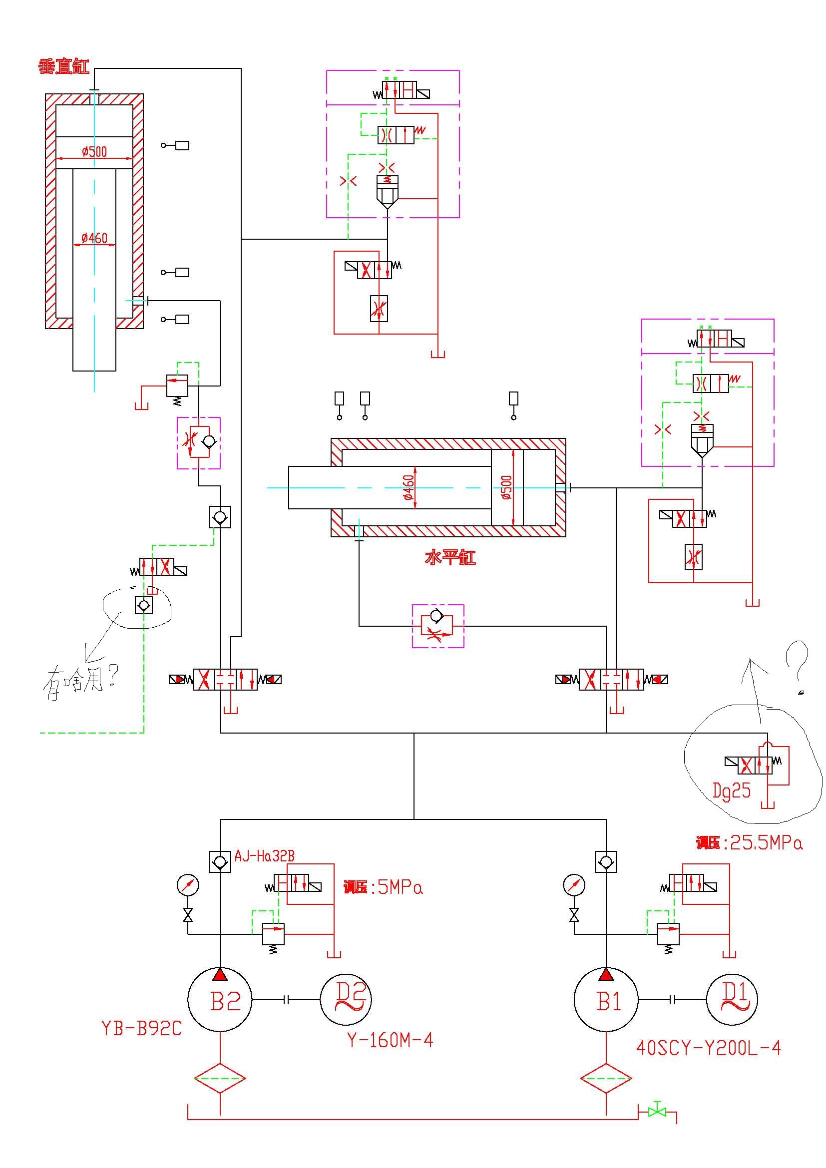

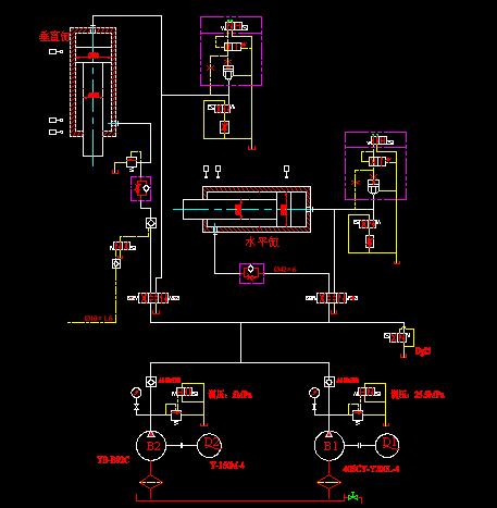

我贴张原理方案图,大家讨论一下。看看合理性如何(小声告诉大家我认为有不至一处问题)?
) d% B) n$ i8 }5 H/ w% j/ w" _说明:1.油缸杆腔设计压力6mpa,头腔25mpa。
4 p: b7 e3 T6 q3 f           2.矫直机使用& w  S7 b3 }1 N" Z. E& m8 ]8 N- E
( V2 }0 t2 M- K) j" U  {* R

 楼主| 发表于 2008-12-30 19:35:37 | 显示全部楼层 来自: 中国陕西西安

发表于 2008-12-30 20:31:34 | 显示全部楼层 来自: 中国上海
不是没有兴趣,图太小了,我看了一下,也只能看个大概。怎么自己看呢?
发表于 2008-12-30 21:15:56 | 显示全部楼层 来自: 中国湖北武汉
不知道为什么要设计的两个腔压力不一样。另外矫直机属于长时间工作的机器,用定量泵一直打着压不如用变量泵更合理的吧?发个大点图吧。

 楼主| 发表于 2008-12-30 22:29:47 | 显示全部楼层 来自: 中国陕西西安
原帖由 46792974 于 2008-12-30 21:15 发表 http://www.3dportal.cn/discuz/images/common/back.gif
" d" Z5 M% Z( {不知道为什么要设计的两个腔压力不一样。另外矫直机属于长时间工作的机器,用定量泵一直打着压不如用变量泵更合理的吧?发个大点图吧。
5 D0 ?, c1 H9 F- ]+ Q$ B6 \我先回答你的两个问题,然后把图调整一下,大一点发上来。& J) Q; l- L0 {6 `: m4 f
      压力不一样的原因是想把缸柱塞法兰部分设计尺寸压缩;再者此矫直机是用在杆棒类件矫直,回程力较小;第三个原因,希望回程快(高低压泵都参与)。

发表于 2008-12-30 22:51:48 | 显示全部楼层 来自: 中国江苏常州
回复
大致看了下,无明显错误,不知道具体的工艺过程,所以无法判断有无问题,但有两点不明白的地方,想请教下楼主:

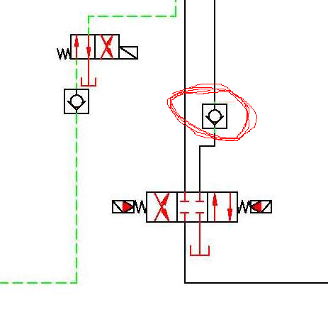

# u" G* _! w7 X4 [. a1.打开液控单向阀的控制油路上的单向阀有什么用?
# s  l# f7 a' ?. D' W2.主油路上的那个Ng25的两位四通有什么用?
 楼主| 发表于 2008-12-31 07:04:34 | 显示全部楼层 来自: 中国陕西西安
原帖由 vinsenxgx 于 2008-12-30 22:51 发表 http://www.3dportal.cn/discuz/images/common/back.gif
- B9 M. A7 `4 n+ H. b: y1 D+ H大致看了下,无明显错误,不知道具体的工艺过程,所以无法判断有无问题,但有两点不明白的地方,想请教下楼主:
$ e0 J( K5 A- i% g3 t2 h; r1.打开液控单向阀的控制油路上的单向阀有什么用?  W0 t, R& C3 l; A5 Y, g& Y. }1 X
" R: V2 B, ^+ d7 X, I3 l6 U
回答:1.单向阀其隔断作用,此油路上还有其他控制元件。
. D2 z4 H# j5 T1 U! u7 N4 B. U! R           2.我认为此阀正常使用情况无用,仅释放油路封闭是压力。可改小规格或取消。此问题属系统小问题之一

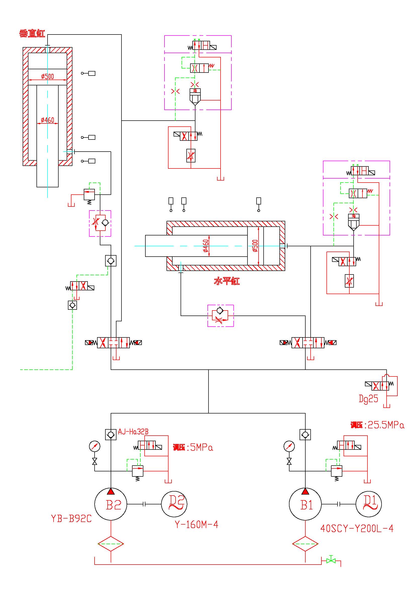

发表于 2008-12-31 08:26:58 | 显示全部楼层 来自: 中国山东威海
插装阀上面的那个两位电磁换向阀在带电的情况,插装阀先是关闭的,在压力达到一定的状态插装阀又打开,像是起到一个安全阀的作用?不知是不是这样!
发表于 2008-12-31 08:30:20 | 显示全部楼层 来自: 日本
我也有几个问题想问一下:
0 y6 \' e" }' i6 M! N- k1。两处油缸无杆腔入口处有插装阀组件,请问是起稳定入口压力的作用吗?+ v. l. I+ X  P/ {( }( Q
2.工作泵出口看到你各使用一个电控的溢流阀,请问右边电磁铁得电的工况出现在何时?两个电控在使用顺序上有差别吗?

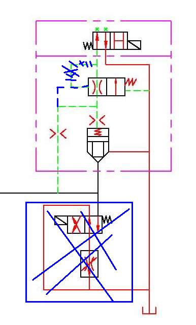

9 g( h3 p, I" T' y+ q赞同。。。

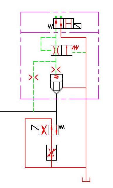

) m- X! q* f. c2 W; ?* a1、但有一个明显的重大错误,如下图所示,必须加一个单向阀,否则,油缸换向回缩时,将产生"炮鸣"/ y5 _0 S1 W6 D8 s5 K' _1 T& R
Snap3.jpg - g2 m( h) O% G2 c% z' ~5 Q
2、下图部分,应该是防止"炮鸣"的回路,好像应该是成熟产品,能提供厂家、型号吗?% C$ G9 D- s8 Q8 l1 a! |# v
5 R: h1 ~2 B! r4 f但我觉得你是否画错了,应该如下图,另外节流阀部分好像有点多余,回程没有调速的必要吧,即使需要调速,又要防止"炮鸣",控制上有点困难。
 楼主| 发表于 2008-12-31 12:11:54 | 显示全部楼层 来自: 中国陕西西安
原帖由 冰雪男儿123 于 2008-12-31 08:26 发表 http://www.3dportal.cn/discuz/images/common/back.gif
6 {+ N) t, I8 D  [0 H/ ^插装阀上面的那个两位电磁换向阀在带电的情况,插装阀先是关闭的,在压力达到一定的状态插装阀又打开,像是起到一个安全阀的作用?不知是不是这样!
! _7 @2 s* L7 i, A你讲的不对,这组阀主要功能是排油。插装阀和两位电磁换向阀之间阀有缓冲功能!
 楼主| 发表于 2008-12-31 12:17:58 | 显示全部楼层 来自: 中国陕西西安
原帖由 zmh95 于 2008-12-31 08:30 发表 http://www.3dportal.cn/discuz/images/common/back.gif2 V. {# ?$ Q$ I* l7 Z8 r
我也有几个问题想问一下:
3 p( l4 l7 I! U$ s3 o* V1。两处油缸无杆腔入口处有插装阀组件,请问是起稳定入口压力的作用吗?  J5 G) N# H: f  F0 s
2.工作泵出口看到你各使用一个电控的溢流阀,请问右边电磁铁得电的工况出现在何时?两个电控在使用顺序上有差别吗 ...
# b! O; ~' Q( B- d% C6 N回答:1.你理解的不对,这组阀主要功能是排油。, K% x% A; X( I! K
         2.高低压泵组合系统,是按各泵自卸荷。电控在使用顺序上有差别可以无差别!
发表于 2008-12-31 12:21:41 | 显示全部楼层 来自: 中国浙江杭州
泵出口的远程溢流阀,2位2通电磁阀弄错了,左位怎么会是H型?

发表于 2008-12-31 12:24:25 | 显示全部楼层 来自: 中国浙江杭州
水平缸活塞腔应该加一个单向阀
 楼主| 发表于 2008-12-31 12:27:14 | 显示全部楼层 来自: 中国陕西西安
原帖由 lfpecker 于 2008-12-31 10:02 发表 http://www.3dportal.cn/discuz/images/common/back.gif( q3 C; Z0 l, ]3 V8 t+ ~
2 b2 c8 A  M: [) H0 \
+ B/ K+ ~& x2 u0 x1 t. S- w
赞同。。。
8 n6 f4 R" E+ {" L9 H- ]1、但有一个明显的重大错误,如下图所示,必须加一个单向阀,否则,油缸换向回缩时,将产生"炮鸣"6 ?. [8 k3 [& T+ z9 U% A
1116896
) s8 S9 X# e4 f- r2、下图部分,应该是防止"炮鸣"的回路,好像应该是成熟产品,能提供厂家、型号吗?# N/ C) C7 f! x; O9 L% ~
111 ...
/ v3 \& s* C+ t) }
回复:1."必须加一个单向阀",我只能说:加一个是可以的,不加也可以(从程序处理)。
+ M+ A" c3 ~% m7 B        2.多数厂家都可以做。比如榆次油研。
9 l  ^- ~, R4 U0 ~; D: H" B          " 但我觉得你是否画错了",我肯定的说,没画错。我感到你没有看懂原设计着的用意。
: o0 v9 j& S- ?5 g3 I
# P% ]2 g! c5 _9 J- D, `[ 本帖最后由 yaojm1960 于 2008-12-31 12:30 编辑 ]

- `8 }- p5 P5 N回答:没错,带电泵供压力油。

发表于 2008-12-31 13:08:40 | 显示全部楼层 来自: 中国陕西渭南
你的水平缸单向截流阀前面应该加一个益流阀把压力调到干腔所需的压力.没有益流阀容易造成干腔憋压造成干腔损坏.不知我说的对不
发表于 2008-12-31 13:10:05 | 显示全部楼层 来自: 中国辽宁本溪

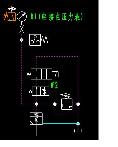

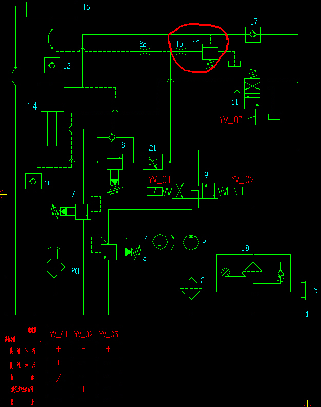

我也只是觉得上腔卸压回路中的缓冲阀的画法与传统的好象不一样(见贴图)。* ^0 O' ~$ Z" I& L
楼主能解释一下您的图中卸压回路的原理和该回路的特点吗?3 X) e4 M' j$ W9 a: D# z

 楼主| 发表于 2008-12-31 13:17:35 | 显示全部楼层 来自: 中国陕西西安
原帖由 zhaowanli8899 于 2008-12-31 13:08 发表 http://www.3dportal.cn/discuz/images/common/back.gif* R' t  ~$ j+ L9 v+ [$ Q
+ i$ Q4 |+ T- W2 D  L) S您发现的问题我认为比较关键,1.行程控制失效or有误动作时,杆腔将承受系统高压;2.万一杆腔节流阀出现不通,缸杆腔也将增压。' a4 H6 `. U! _7 q( P

发表于 2008-12-31 13:29:39 | 显示全部楼层 来自: 中国四川成都
原帖由 yaojm1960 于 2008-12-31 12:27 发表 http://3dportal.cn/discuz/images/common/back.gif  @4 Y7 o/ r$ b! f
, Z$ z% E9 F: b  ]! z. k& o+ m
回复:1."必须加一个单向阀",我只能说:加一个是可以的,不加也可以(从程序处理)。) E! k4 j) W! s
        2.多数厂家都可以做。比如榆次油研。
9 B8 n" T. n, X9 g          " 但我觉得你是否画错了",我肯定的说,没画错。我感到你没有看懂原设计 ...
* ]4 d6 R  G8 A$ n2 a2 H3 l5 D

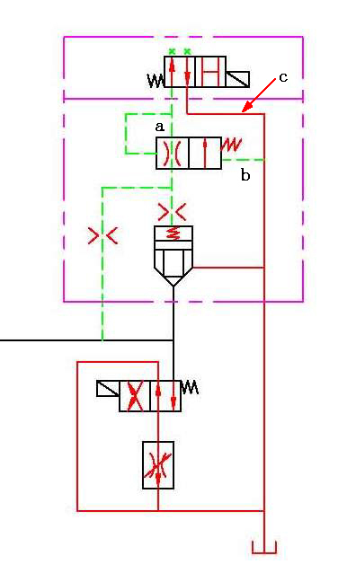

, s& q: e$ Y8 ~( F2、能提供型号吗?我去查一查。" a; b4 x! r5 [# S% Q' x
我还是认为你画错了,如下图,液控阀的a、b两点,当电磁阀失电时,Pa>Pb,液控阀左位,当电磁阀得电时,Pa=Pb,液控阀右位,那么液控阀就未起到节流降压的目的,那么液控阀就可要可不要,(要么在c处还有一阻尼?让a、b形成压差)
0 k8 R) `3 l; P# C% a Snap6.jpg $ B$ y( q/ [& P" r% I2 h
这部分的作用应该相当于下图中的红圈部分吧" G5 \* b$ b( q1 D* U+ B
发表于 2008-12-31 13:42:51 | 显示全部楼层 来自: 中国浙江杭州
回复 18# yaojm1960 的帖子
刚才仔细看了一下,是对的1 G1 r$ ?4 W5 D3 G* e3 U' z
一般不用这种形式的,2位2通远程控制卸荷很常见,但这个阀左位这种形式非常少见
