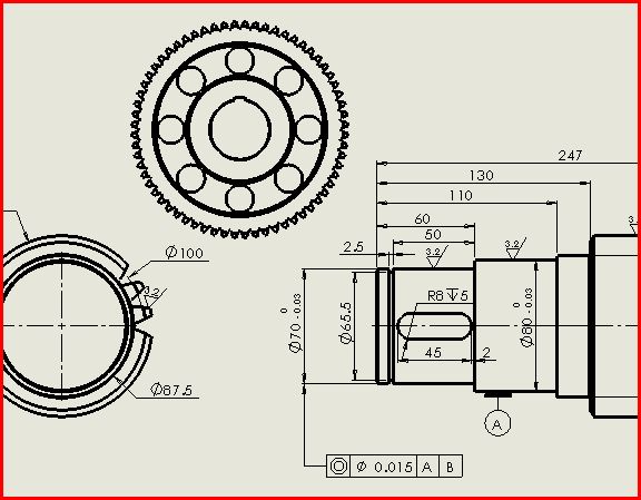

你画的A的工程图里面整个B的模型有意义吗?

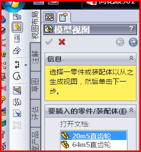

在工程图可以添加多个模型,在视图布局里点击模型视图,浏览要添加选择模型。
发表于 2008-12-30 13:59:39 | 显示全部楼层 来自: 中国安徽合肥

我认为楼主的意思是一个零件a改动后另存为b,而想让a的工程图关联到b实体,a&b应该是就只有一些小改动,这几天我液在折磨这个事情那,哈哈,期待中……

你的问题很好解决,在打开工程图纸时(单击相关文件,不要打开),点击进入“参考”,就可看到关联实体文件,双击“关联实体文件”,进入选择,你可以选择需要的文件,点击OK, 重新打开工程图,OK了。

实体另存也可以,操作如下:打开工程图A另存文件图B,在工程图B中打开关联实体文件A(注意从工程图中打开,左边设计树中打开)另存为B,保存退出,保存工程图,这时工程与实体文件B关联了。当然系列化做配置更好管理。

7 S9 i! R* l. Y' E0 q如果是一个组合件要出多个不同组态的工程图,可善用 模型组态 与 显示状态。6 ~7 v7 E; H$ Q( f- F
复制工程图后再切换工程图中的 模型组态与显示状态。如此一个组合件就可出不同装配设定的工程图。
" f0 f1 ~6 l  E/ s5 P; K, F- k, E5 Z9 u
问题2" g8 `; O  N3 r; f3 g
如果是A零件另存成B零件后,那A零件的A工程图可使用solidworks explorer 来改变A工程图的参考档案。将A工程图的参考档案改成B档案,如此就不需重建B零件的工程图。不过若B零件以设变太多…6 P. w2 A9 C" G% q+ z* o
