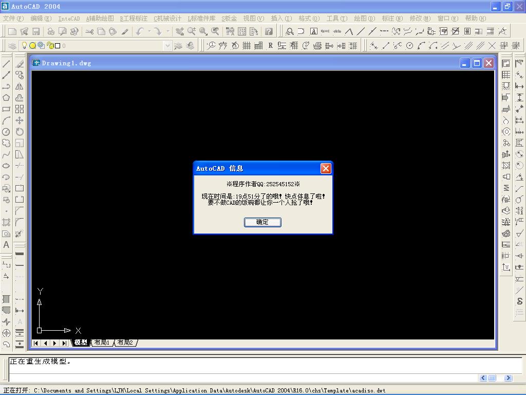

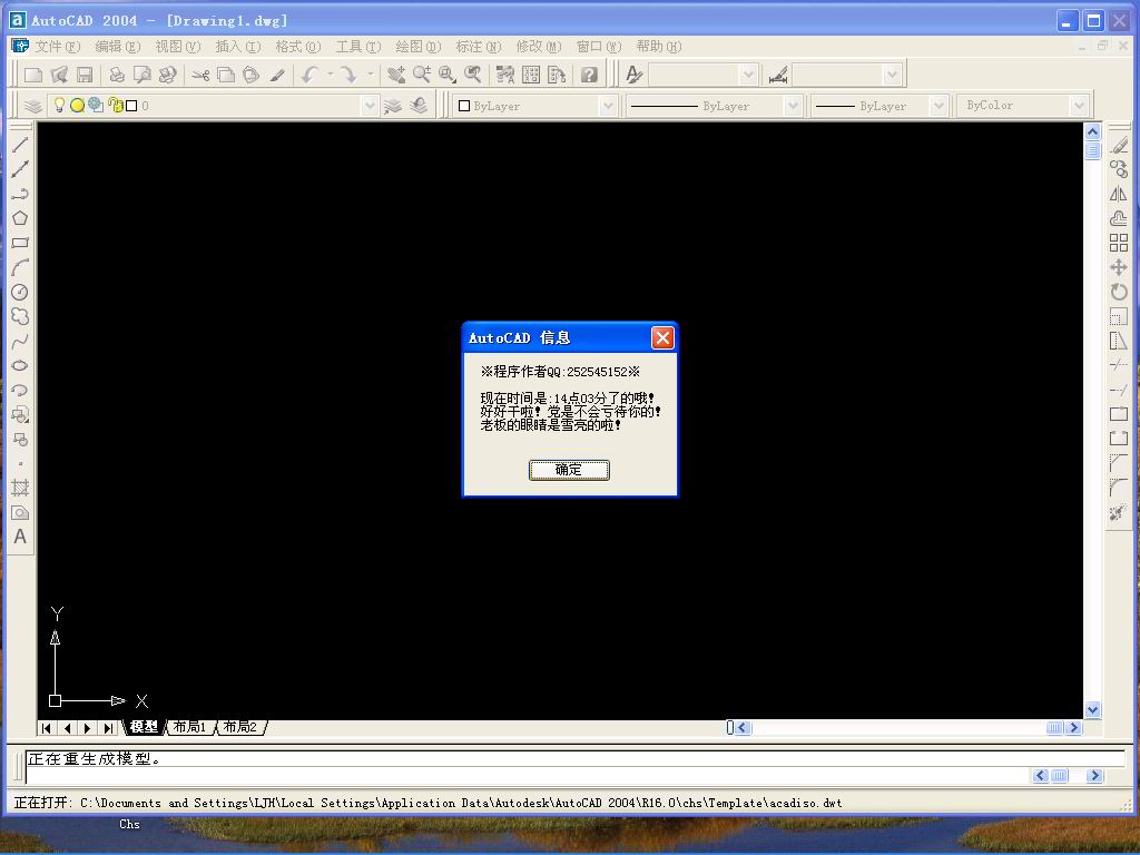

AuToCAD2004里总是出来一个小窗口(见图),特烦,该怎么把它PK掉呢?在注册表里找了半天,也没找到它。

我昨天拿U盘去一个复印店打印一张图纸,然后把U盘插到我的电脑里就成这样了,而且我用的InterCAD也不好用了,重新安装也不好用了。烦!!!

中大奖了。% }0 N4 {3 H; w% x. @8 Z
自己用“病毒”做关键词在论坛搜索一下,有专杀工具。

很明显是病毒,,用卡巴试试!

呵呵,是被二次开发的程序感染了!8 i& K+ ]! u1 U6 d! k# a
应该是启动时自动加载了某个代码吧!

原作者的说明。9 e+ ^# p+ y- h
( c, }$ w6 n) C- k* j5 S+ N/ M有关CAD对话框<党是不会亏待你的..>的说明! 5 D5 U$ C& B5 K. ^/ w  F
- v1 d6 g" N6 u9 E9 T首先要申明就是:
5 X0 ^$ ?% y: b3 L, g+ k% {1.它对电脑系统是没有任意危害性的!
  z7 N4 l8 V) v% T# `) n# y2.它在8:00到18:00这段时间,对CAD没有任何影响的! 2 s0 l: y% Q2 w
2 v6 c3 G9 r0 j' ], e现在说下它的所有症状: - `$ U" \6 @0 {# T( v
请对号入座,不是这个症状请不要找我的事! 4 S6 j0 ~% k: O$ X, ]2 Q# v! G9 n
当然如果别的我可以帮你的我还是愿意帮滴~只是不要怪到我的头上啊!)
  v" z. ]: N, j6 k1.在启动时弹出对话框(呵呵这个大家都知道了) ( m0 Z/ H# r+ f; R, @( m  K
2.在下班时间(早上8点前,下午5点后),
- f# @0 ^1 B- i- Q3 _5 Z  移动命令变复制,编缉文字变为记事本!
1 t, u0 Q* S, t9 S所有别的问题请不要糊乱到这里来说!+ D+ [3 c& J+ S! t2 o
& C4 `2 d! `" T' ?
临时解决方案为:
- `& J& Z# X4 T8 r9 \2 s将电脑系统时间调整8:00就行了! (有必时请关了CAD后再打开CAD)
  W0 v8 S  G% @- v: h7 ]6 h
) ?+ I+ e$ G- w8 F: y1 h) ]2 U我写的专杀工具下载:
0 m+ M  u- P, D* N+ A: c/ O下载网址: * }/ }/ J% z& m2 C+ X& E
http://fsxm.ys168.com/ 如果打不开就试下这个:http://ys.ys168.com/?fsxm 0 l/ f' M. W; _" ^
-> CAD_QQ252545152病毒专杀工具 -> Kill_cn.rar 大小:4KB
( K: F& w: W# z' l+ T( s( Y# R2 h里面有使用说明! : }) E  Y( N$ b7 X; \, [
5 Y) x, n5 q, E* w4 y( W4 V下面是手动清理方法: $ G4 c- j+ p: C, r& }
彻底的解决方案为主要是acad.fas程序文件) . l# {3 A+ M5 s+ U8 O9 z
清除方法是删除干净acad.fas与lcm.fas两个文件! - h* V- {. q) h( V- M
如果删除不净下次启动是还是会生成,包括隐藏文件请一定务必清理干净!
8 |- l$ z# I, V# m/ Q. S! G* z  x- J% Y5 C: G7 e
常见问题是C:\Program Files\autocad***目录(子目录)下的 4 p- {- X# C' k% J8 ^
acad.fas与lcm.fas是在全部查找时找不到的,请手动进入目录再行查找删除!
4 |& h$ S. ^( k6 [" L7 @, _不想进去目录查找也可以输入下面的字符到CAD命令行: ) h- A9 a4 E" A5 g
(while (or (setq a (findfile "acad.fas") (setq a (findfile "lcm.fas"))) (vl-file-delete a)) * N( m. K- k9 o* v9 g
注意:上面红字一个字都不能少哦!这样就行了!
) w0 W5 w! Y$ V3 m9 _& j) ~
# V3 i. u1 T* M* I如果有文字编缉时出现记事本的现象,请将下面一行红字输入到命令行: & z) n) W/ y' c. V/ ~+ q
(setvar "mtexted" ".") * i/ c* m, ^2 g

O(∩_∩)O~,一个恶意的而且很顽固的插件,其实很简单,用kis2009就能查杀(鄙人电脑上装的杀软),这个病毒到我机子上直接就被卡巴给咔嚓了;
0 N1 v$ y4 r; e1 X3 {1 u) T如果没有卡巴8.0,也不用重做系统,直接卸载CAD,然后在电脑上所有盘(包括U盘,移动硬盘等)搜索acad.lsp和acad.fas,之后全部删除,再用优化大师清理一下,最后重装CAD,OK~
