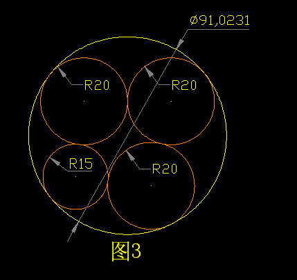

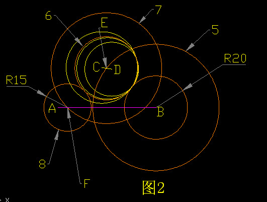

[讨论] 这个图AUTOCAD怎么画啊,有点难度
发表于 2008-12-30 14:35:08 | 显示全部楼层 |阅读模式 来自: 中国浙江温州
这个图AUTOCAD怎么画啊3 q: v0 F5 J8 F; }( \

没有尺寸,没法画吧.
发表于 2008-12-30 17:35:58 | 显示全部楼层 来自: 中国广东江门
几何高手呢, 快点出来算算大圆的尺寸!

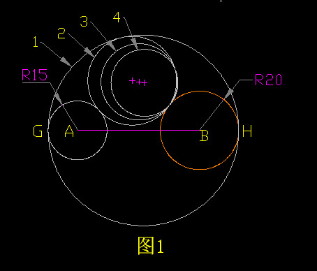

发表于 2008-12-30 18:23:03 | 显示全部楼层 来自: 中国江西萍乡
1 画水平线AB,画R15,R20园,画两点(象限点G,H)园1,(t,t,t)画园2,平移r15园,以相同的方法完成3,4两园.如图1.
" r+ Z. A4 i4 I& C2 S5 z2 通过2,3,4的圆心点画一样条曲线CD,偏移20得园5,交CD于E,以E为圆心画R20园得园6,偏移15得园7,交AB于F,以F为圆心画R15园.如图28 [" l% y6 {% B2 X$ ^- B, g6 g
3 以图1的方法画两点园,镜像园6,镜像线AB.整理,标注.如图3
woaishuijia + 5 轨迹法,不错

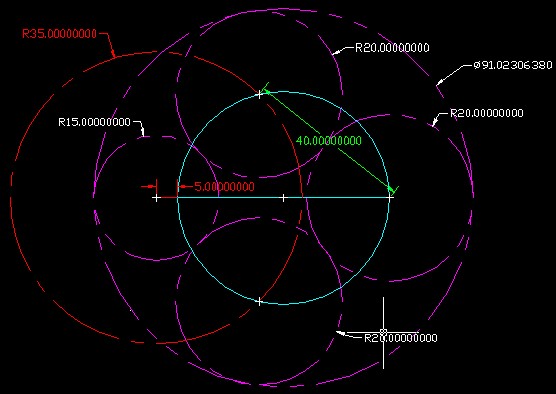

发表于 2008-12-31 09:20:28 | 显示全部楼层 来自: 中国浙江台州
先画出红色的R35圆和左端在圆心上长5的直线
9 V7 Q" b0 F# J" A再画青色的直线 以青色直线为直径画青色圆7 a  C) j+ H# Y6 C$ ?$ U. S$ Y
做绿色标注 根据标注尺寸改变直线长度
  K  a  D" ]0 S4 X  N) }直到标注尺寸为40.00000000! f: P7 p! I" M' T
画出图形8 p- {3 Q' ]9 @1 A" W
/ V, h4 Y; R0 s. ]% r& n
原理:3个R20圆心形成的圆与紫色大圆同心
woaishuijia + 5 精确选点法,不错

回复 11# iassqqq 的帖子
你那图中的5这个尺寸它是怎么来的啊!
发表于 2008-12-31 13:20:30 | 显示全部楼层 来自: 中国浙江台州
回15#
我画的应该比较清楚了 对照图形' L' f; N) ?: j/ o% k0 N& K
重点看图形对称轴 即青色直线
2 G1 p* v3 N. n) K2 K青色圆与紫色大圆是同心圆3 v4 e) C' A' f: j+ \* z
青色圆半径+20(R20)=紫色大圆半径
9 x/ c2 [  Q6 Z. s4 i青色圆半径+15(R15)+X=紫色大圆半径
: V% K) E9 y3 A% |. p/ dX=5

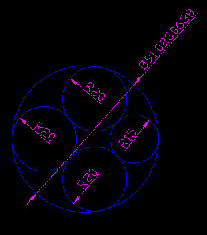

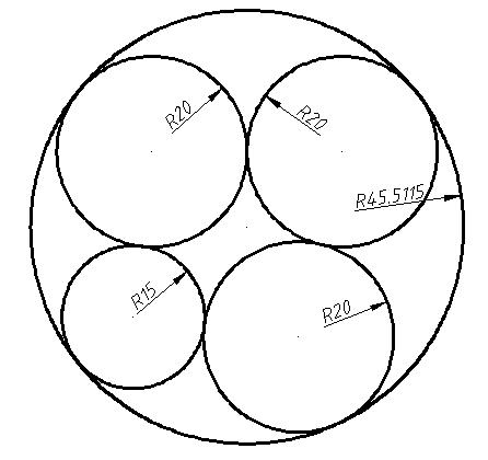

发表于 2008-12-31 14:39:35 | 显示全部楼层 来自: 中国福建厦门
贴个图看看,呵呵!
- s  G3 g& I" d# m! t6 U5 V/ q' j& W只是忘了保存作图痕迹了!
求助.dwg
67.31 KB, 下载次数: 4
2005llnn + 5 几何作图法作出的,很好,请给出作图步骤。

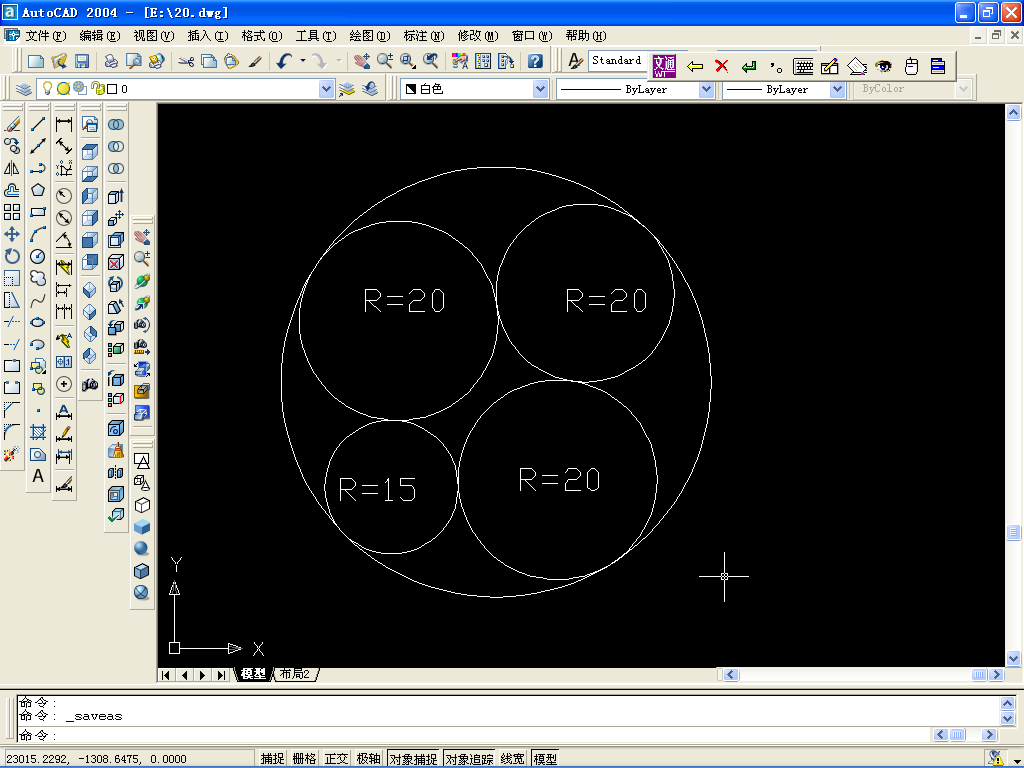

发表于 2008-12-31 15:36:15 | 显示全部楼层 来自: 中国辽宁营口
用VBA做了一下,请指正:# G1 y3 B" _! S7 J* Z
