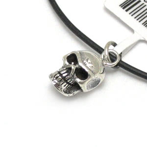

老板想开发跟图片差不多的一个骷髅头和骷髅手做橡胶玩具。所谓会者不难,难者不会呀。我简直无从下手。请高手们帮忙画一下可以吗?解决我的燃眉之急。放上三维图档。尺寸不限。 急急急!!!不胜感激。祝好心人新年愉快。好人一生平安。

原帖由 扫街 于 2008-12-30 16:13 发表 http://www.3dportal.cn/discuz/images/common/back.gif1 E+ O9 S, Q1 K
用三维激光扫描仪,或者用工业CT获取点云数据,然后用scan to 3D插件,读取,转换成实体,出工程图。
2 x/ L1 F+ e) i9 U8 Q: O; g2 m随便说一句:你的老板够BT。

用2楼的方法确实可以画出来,就是硬件投资太大。

找个饰品厂的师傅帮你开个手板吧,给个HB,请吃顿饭就搞定了,弄完手板可以直接开模
; f7 M( k! M% a; O1 D' i不然的话,就去找3D扫描的吧,包出模型

這種產品,找手板泥塑後翻成膠鍵直接交雕刻模具要實際一點3 P* J1 w. m5 H3 p4 Q( p- C
要不就用cinema C4D , 3dmax , maya 畫 solideworks不好搞 .

楼上说搞不好那我就更没办法了,我想还是用三维扫描现实

可以利用曲面话``不过只有外型像,尺寸不好确定``
