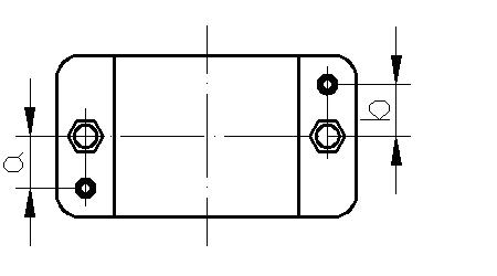

111.JPG 为什么说将定位销同侧布置,或者a不等于b才能保证装配精度????

1、如果a=b,且定位孔在异测,则无法分辨该零件的左右,2 ~" U% ^! ^1 A
   装配时,可能将a装到左边也可能装到右边,如果加工时
/ p, m! e: }& h' }5 ~. h/ Z   以a在左边进行加工的话,装在右边就有可能不能保证装
% ^0 X  f, i1 O   配精度。, }% C+ O( v0 f1 b- @" r
2、如果定位孔在同侧,或a与b不等,则不会出现左右混装的
3 O2 Z" g% F' y, q' W* ]   情况。

简单的讲,就是一个基准面的正确选择

二楼正解。主要是防止零件在安装时方向搞反。

这个结构没啥问题,一是防止错装,二是两销距离最长,符合定位原则.

如果图纸已经出了,写上预钻配铰就行了。因为我们这里是HT的材料,一般都是这样给出的,钳工装配完找正毕后,就开始打定位销孔了

. }9 e. y4 C5 E% J3 |4 G5 B! b& w楼上说出了关键点。所有的定位销孔均是在配合部件安装到位,确认安装无误后钻孔配铰的,即使图纸尺寸标注的在一致,肯定也有误差,其结果是定位销孔必须一一对应使用,人们习惯上将定位销孔的布置尺寸作出明显区别,是为了设备检修安装时的方便,避免一些不必要的劳动时间。
