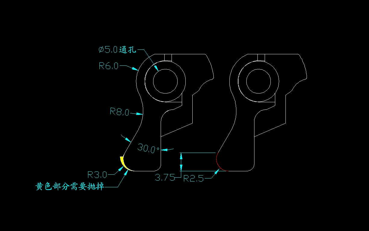

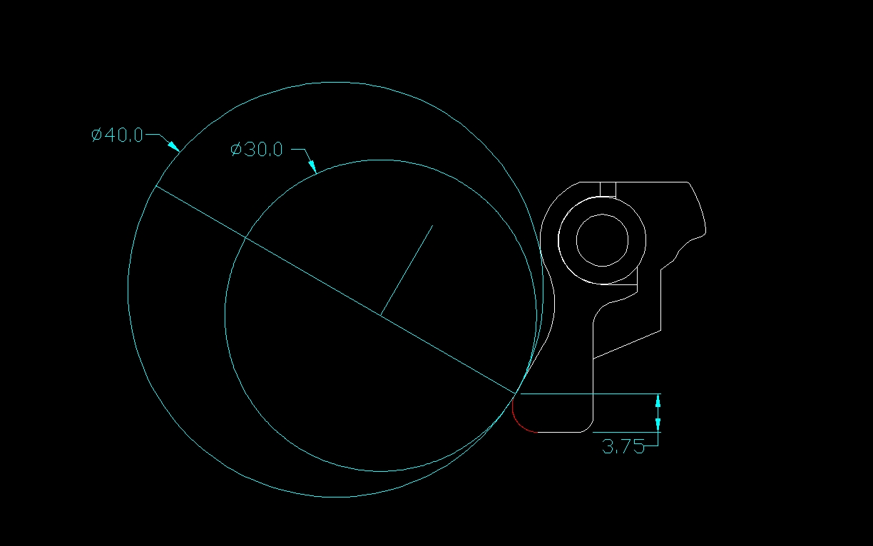

我们有一个零件R角要求抛光,从原来的R3抛到R2.5。但是由于零件结构的问题,只能用直径小于40MM的抛光轮进行抛光。可是直径小于40MM的抛光轮是用在手持设备上的,抛一个两个还可以,批量生产就比较麻烦。请大家一起参祥参祥,出出注意如何做夹具可以批量操作。

1. 从R3.0 抛到 R2.5 不适当,应先用成型铣刀加工 R2.5 处减少抛光量。  ~  @& i% J: ^+ u/ r: T$ R
2. 待铣削后再用适当粒度的千叶轮抛光!7 l4 }" z' F+ o, Q/ Q' F$ C
3. 千叶轮的柔性特点可以包到凹处,没有轮径过大问题!

从R3抛光刀R2.5?从零件结构上看,如果不允许加工其它面,该零件没有余量加工。

夹具做成活动的就可以,先抛完一边再转个角度抛,就顺着通孔旋转,抛的时候加固定挡。

已解决
细砂抛光可以的  x) p: Y5 M/ ?( [
