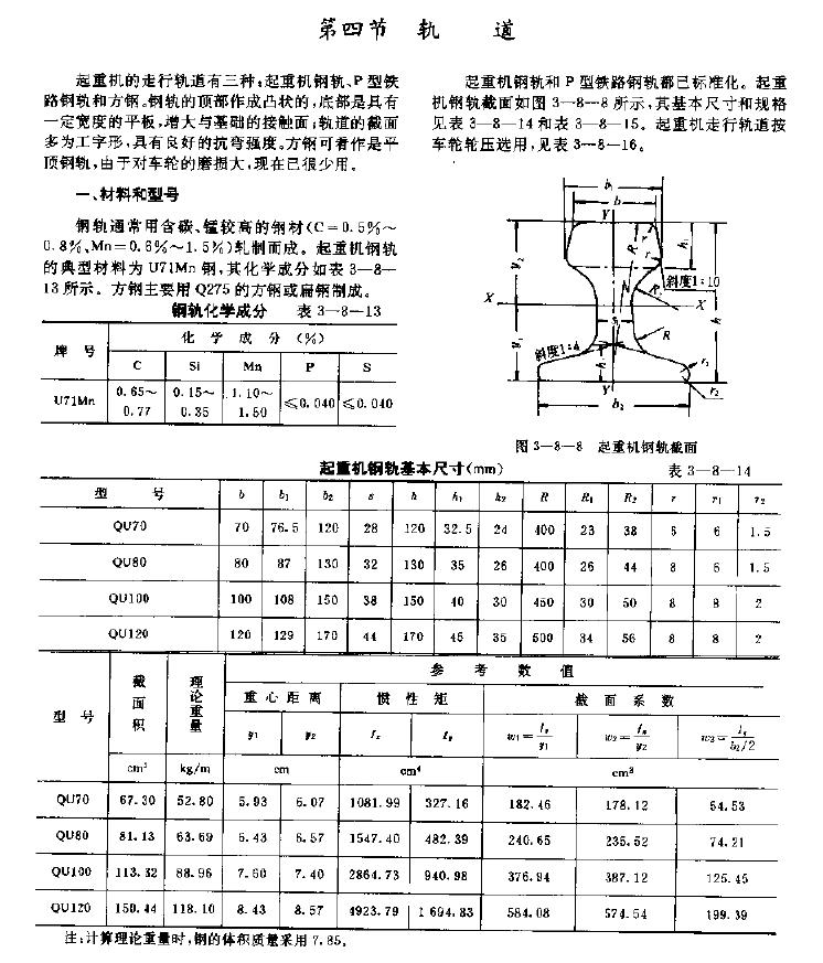

求QU100钢轨截断面尺寸,好象攀枝花钢厂生产这种钢轨,哪位dx有,请帮助!
发表于 2008-12-30 18:24:04 | 显示全部楼层 来自: 中国四川成都
《起重机设计手册》中有相关参数。' S7 _2 u5 a) K) w1 L; e1 P1 C: |
