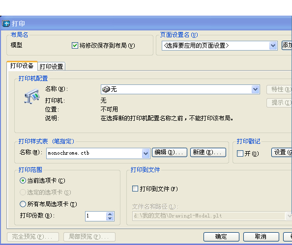

我曾经打过一个图,就是因为有些线条是红色,结果打印出来的图很黑,不知道这个是不是和颜色有关啊?望高人指点 谢谢了

检查一下你的打印样式里,粗线对应的图层颜色线宽设置,就是你说的红色线。

发表于 2008-12-31 09:33:24 | 显示全部楼层 来自: 中国浙江台州
有影响吧
) u) j7 P+ {! }& Z7 ]+ W3 i' @我的虚线图层默认颜色是黄色的 线宽0.13
$ Q, G. F3 ~6 }7 m打印出来几乎看不见
7 m7 d; `% |! x" v$ f$ \- e线宽相同的绿色标注图层却相对清晰
6 a+ x! `0 h# i$ V" c8 N感觉上 白>蓝>红>紫>青>绿>黄- p' ?  Q" x# X! l6 H
后来打印时 我就把颜色全部设成白色' Y; Z3 {/ }: I8 M/ i
打印完再设回随层
发表于 2008-12-31 11:58:30 | 显示全部楼层 来自: 中国浙江温州
我觉得还是有一定的关系的,主要还是你的打印设置中对于着色的区分,能不能打彩色?这些都要仔细看一下
发表于 2008-12-31 14:53:52 | 显示全部楼层 来自: 中国福建厦门
如果线条是彩色的,采用黑白打印时打印出来的线条很不清晰,只有采用彩色打印,打印出来的线才会和黑色线条一样!
