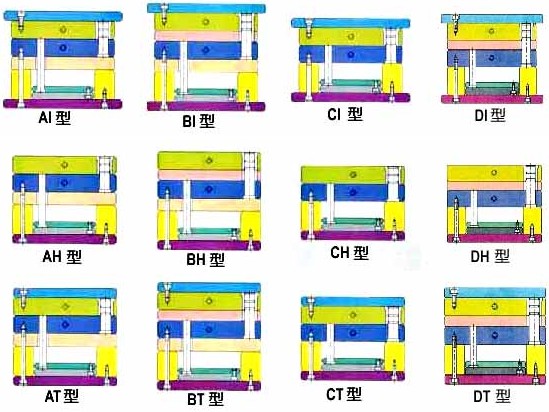

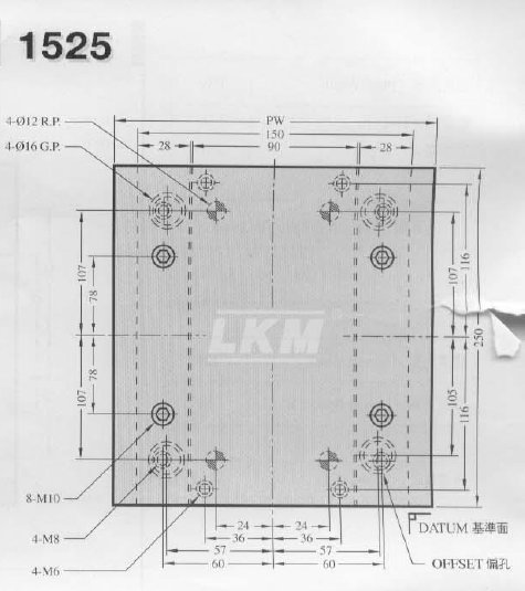

发表于 2008-12-30 19:09:18 | 显示全部楼层 |阅读模式 来自: 中国福建漳州
有那位前辈给下1525标准模架尺寸及孔距``!

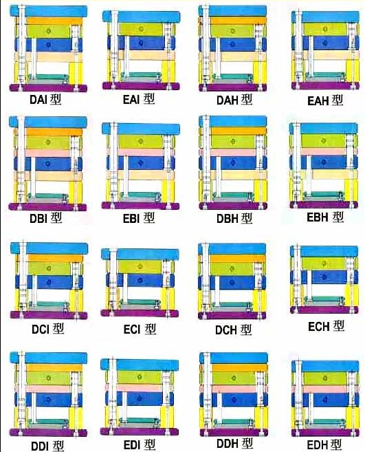

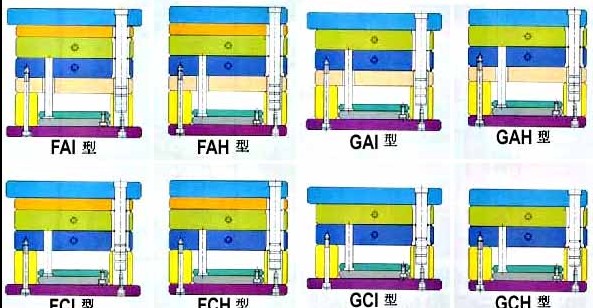

发表于 2009-4-4 01:34:54 | 显示全部楼层 来自: 中国广东东莞
LKM Standard 公制標準模架
LKM Standard 公制標準模架
