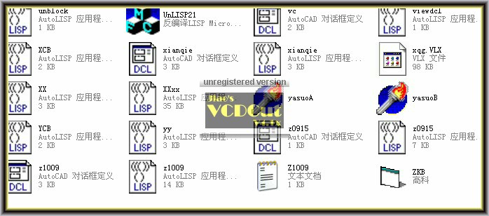

[已解决] 很全面的五金设计CAD外挂哪位老师能帮一下怎么装无比感谢
发表于 2008-12-30 20:12:45 | 显示全部楼层 |阅读模式 来自: 中国浙江丽水
20081230200247_3706518.avi.0000000000.JPG 就是这个程序文件 20081230200247_3706518.avi.0000000000.JPG ) A0 w5 ?) ?! I

发表于 2008-12-30 21:06:23 | 显示全部楼层 来自: 中国河南郑州
加载:) E3 k, `* _% A  I: E. \
1.使用appload 命令,会出现对话框,点“文件”,找到你硬盘上的Lisp文件后,点击“加载”即可。  7 E+ W3 F+ `7 [: r; Y; e
2.把LSP文件直接拖到ACAD的绘图窗口1 G* Y8 H0 T. h" m$ g( P
使用:% e- Z2 u- z- \8 V* j
命令行内输入程序命令即可。
! l; i* ^: L( N) _! t4 D& c
+ f1 b5 t2 h# @  m3 k* {) ~   若你拿到了Lisp程序,而不知道程序命令的时候,可用任意的文本编辑器打开这个程序,用查找功能去找“c:”,找到后它后面的单词,就是这个LISP程序定义的命令。

发表于 2009-3-22 11:21:01 | 显示全部楼层 来自: 中国河北邢台
把程序拷贝到你安装CAD的文件夹下,打开CAD程序,点工具-----加载应用程序-----找到这个程序-----加载----点击内容----找到应用程序---加载---确定。
4 l+ s! G, d- |% R' ~# H然后输入命令(一般是程序的名称),就OK了!

需加上路径支持
