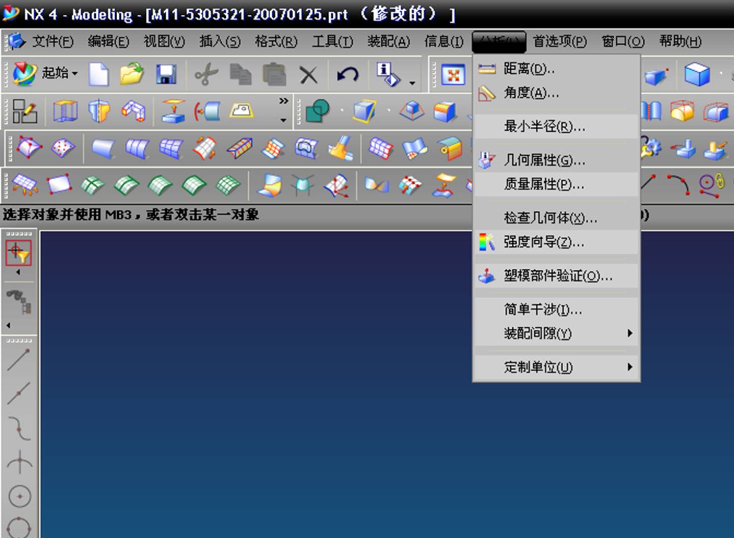

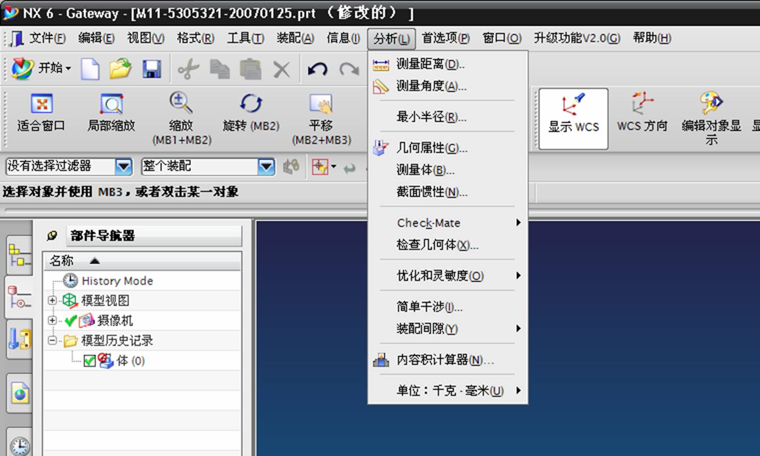

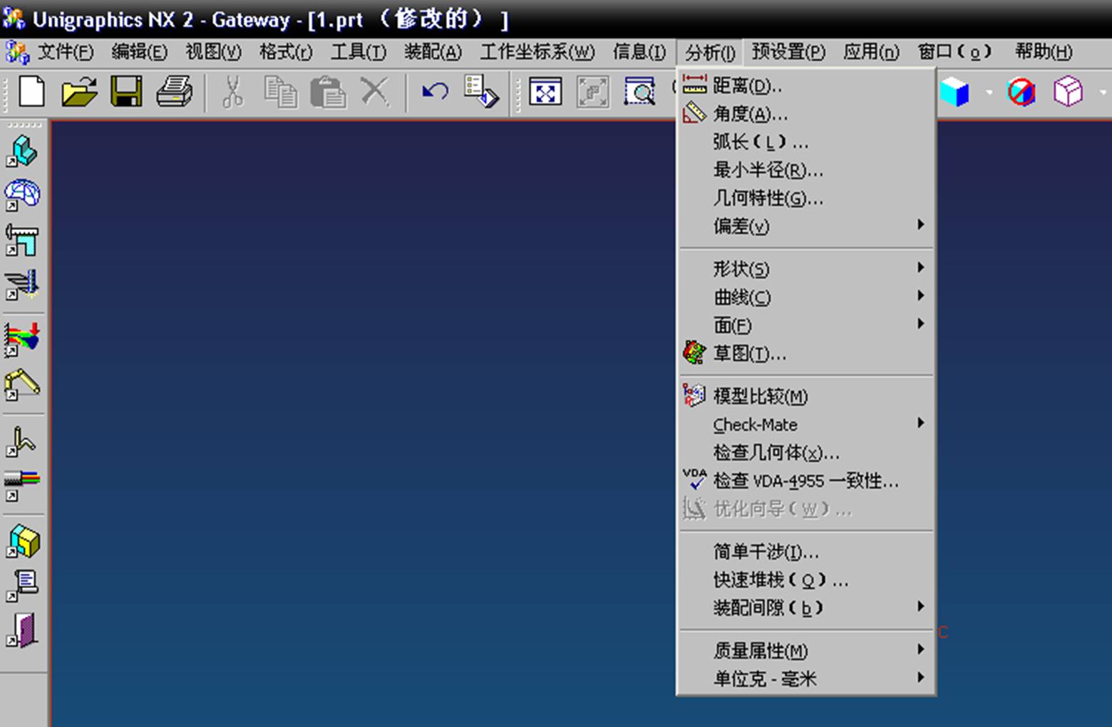

我的电脑里安装了UG2.0、UG4.0和UG6.0三个版本。UG2.0功能很全,4.0和6.0的分析菜单下缺少一些选项(如图所示),重新安装也未能解决次问题,安装时全部采用典型方式安装。请问如何解决此问题,谢谢!

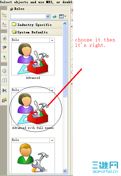

UG4.0后注意角色的选择,要选全功能的高级角色,分析菜单功能才全

on resource bar chang erole
