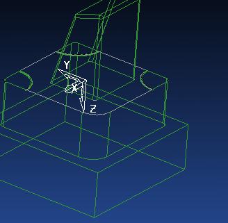

经过上次指点,我是这样写的。还是弹出那个窗口,不过是点一下那个叉,模型就转过来了。不知道哪里又错了。
  E! f' m- \* y$ W0 C' f- [# A# z是不是还要声明什么变量呀。3 [! b$ k- O6 u# D4 V

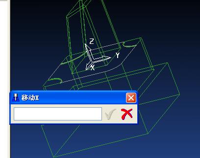

9 ]) V+ Y+ |( z. ?4 O+ U6 x& ~ 33333.JPG   我在文本框里输的是180度。运行一下,还是出现。我点一下那个叉后,模型就旋转了180度。不知道是哪个搞错了。还请各位多多帮忙。谢谢。 44444.JPG

你为什么要搞两句命令呢?之所以出现那个信息框,就是因为你前面那个命令) {7 l6 p: E8 J! `* N2 {2 g

这样就可以了
