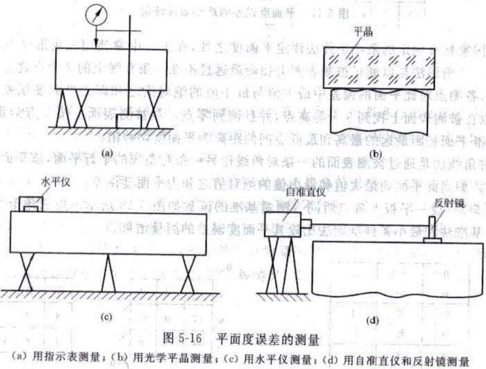

平面度测量方法和用工具:
) U4 E2 E2 B2 X, E5 U8 \& }9 Pa  用指示表测量    b  用光学平晶测定    c  用水平仪测定   d  用自准直仪和反射镜测量。, p( ?( h/ E' z% `

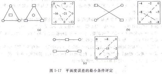

测量结果的评定方法见下列图例:
asdolmlm + 3 应助
发表于 2009-1-1 19:32:46 | 显示全部楼层 来自: 中国贵州贵阳
平面度0.02的面用平晶测量不是很好,因为干涉光带可能数不清
