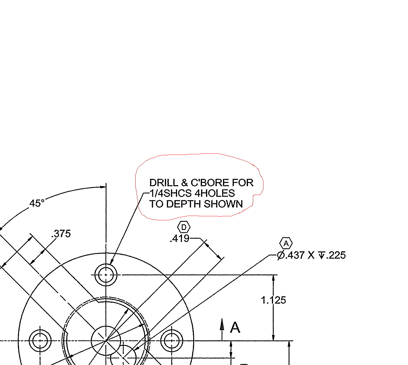

求助大家查看图中英文代表的意思!谢谢!

4处钻孔和钻沉孔,深度已给出。其中C'BORE英文全称为counterbore n.扩孔,平头钻,钻平孔底,锥口孔。2 b# w7 y0 S- a: R6 Q+ J( ]
(最好把整张图都发上来看一下。)
发表于 2008-12-31 11:05:26 | 显示全部楼层 来自: 中国上海
LZ原来不是学机械的吧。。。没英文注释也应该看的懂。。。。

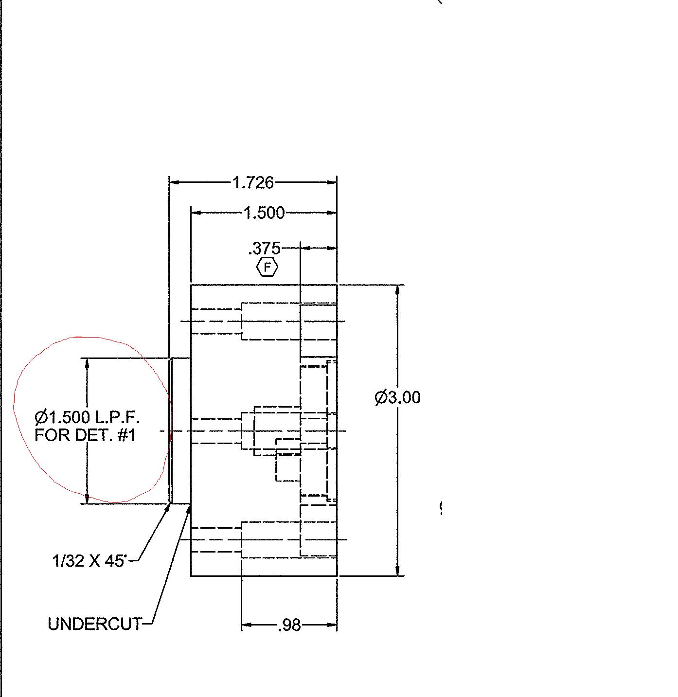

第二张呢,
发表于 2009-1-1 08:40:45 | 显示全部楼层 来自: 中国香港
虽不知P.L.F.的意思,但看For DET #1的话,在图的某个角度应该有个#1的详细注解,我的理解For DET #1为FOr detail #1(详见#1)

发表于 2009-3-14 17:29:20 | 显示全部楼层 来自: 中国广东江门
第2张应该是指这个1.5直径的凸台圆周与有1#孔的零件配合定位.
: H9 d1 e9 p( |$ j0 Q3 P因为这是个固定件,而且1.5直径凸台下端面要求了清角,应该是用于零件装配的定位基准
$ o: ^' ^' J- l.图中单位应该是英寸吧?
