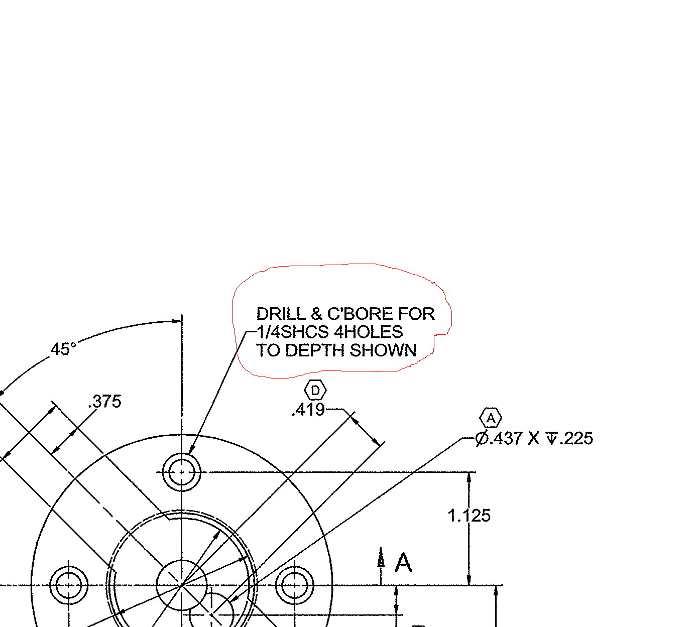

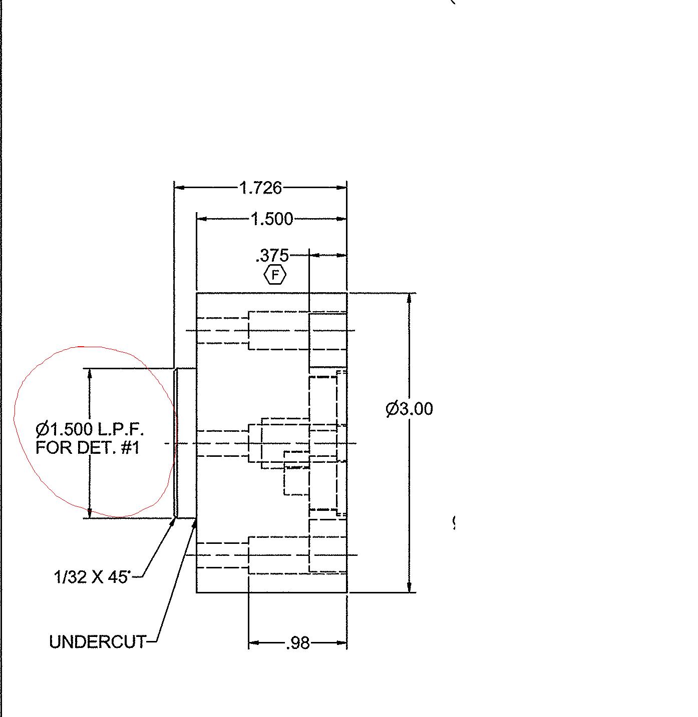

图中英文代表的意思是什么?我只知道是螺钉沉孔,具体尺寸是多少啊?通孔尺寸和沉孔尺寸都是多少啊?

C’ bore   Coarse bore---This has a tolerance class of 7H for internal threads and 8g for external threads
( p3 n* o. E4 }+ \SHCS  Screw hole countersunk head  d/ y: Z+ P+ _, W, w
¼   Major Dia. Of  threads . inch4 F, h4 v: ~- O! D( D8 P8 F. S! X
0 ], k4 i3 M) v6 h* A- Z  _
#1, drill hole Dia. 5.7192mm

第一个貌似讲述的是,钻1/4内六角螺钉(Socket Head Cap Screw)使用的沉头孔(Counter Bore),钻到图示的深度2 Y9 W# P1 t) E4 Y( Q& ~6 U( N
第二个貌似讲的是一个不太紧的紧配合(Loose Press Fitting)孔的尺寸参考第一张零件图。9 N) _' _7 @' m9 u
