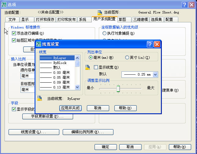

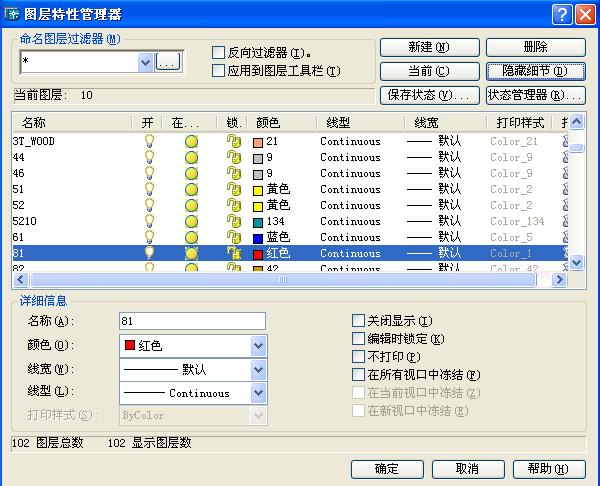

我在图层里的线宽,查细节说是默认线宽,可是默认到底是多宽呢 ? 多少毫米啊  哪里可以看到呢
* A% t6 k1 W% d8 a; ~  s- e9 J* E/ H5 B6 k3 T9 a5 z5 k
下面看我的截图 期待解决
发表于 2008-12-31 09:00:01 | 显示全部楼层 来自: 中国浙江宁波
线宽跟打印有关。打印时可以选择或新建合适的打印样式表。根据打印时使用对象线宽来看,默认时,一般是0.3MM。
发表于 2008-12-31 09:13:17 | 显示全部楼层 来自: 中国河北唐山
在CAD中,默认线宽一般是0.25mm(没有自己修改时),当然,你也可以根据你的需要或工作经验将高个默认值修改。
. T+ T- Z) X2 Z. g在“工具-选项-用户系统配置-线宽设置”中,可以修改为你所需要的值。
★新手★ + 5 应助
发表于 2008-12-31 11:59:58 | 显示全部楼层 来自: 中国浙江温州
默认的大体上是0.25左右,粗实线一般选0.6比较合适
